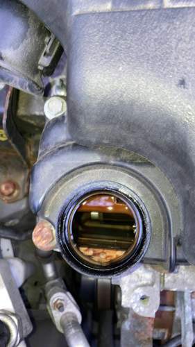

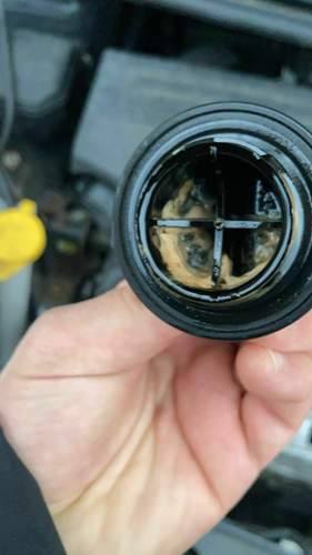

Toyota Yaris XP13
ist das normal ? vielleicht wegen Winter und kurzstrecke, inspection wird zeitgemäß immer bei toyota gemacht,

zur sache: ist/ wird der motor nicht warmgefahren (du fährst ja so zwischen 3 und 7 km - und da wird der motor nicht richtig warm! ! !), so
- bleibt der verbrauch etwas höher als er sein soll...
- die, bei der verbrennung des kraftstoffes entstehende, wärme lässt sich an der innenseite des kalten motors als kondenzwasser nieder². dieses angesammelte kondenzwasser verbindet sich mit dem motoröl und bildet somit den gelben schleim (ölschlamm).
fazit: motor wird nicht warmgefahren (egal ob im sommer oder im winter): hoher verbrauch und ölschlamm !

Öl+Wasser=Emulsion
Abrieb, verdicktes Öl mit Asche=Ölschlamm, Schwarzschlamm

es könnte auch sein durch den hohen Öl verbrauch und Wasser im Öl das deine zyl Kopfdichtung nicht richtig abdichtet oder kaputt ist
ölverbrauch ist normal und wasserverbrauch ok werde es weiterhin beobachten, danke

Und ja der Schleim kommt durch Kurzstrecken, ich hatte das am Aygo sogar teilweise obwohl ich 2x 25km am Tag fahre.
Bei extreme Kurzstrecken kann schon sowas kommen . Haben wir bei unserem Yaris Hybrid minimal auch .
Daher ,bei Kurzstrecken alle 5-7 Tkm Ölwechseln!
