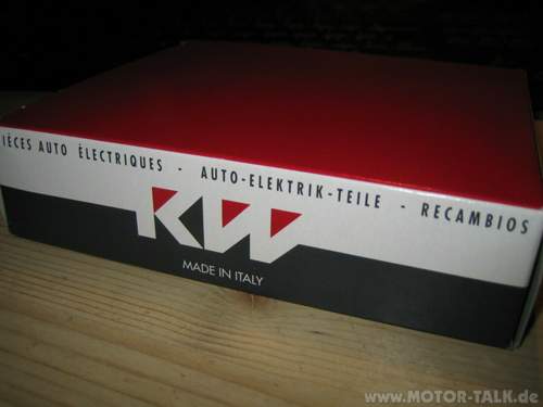

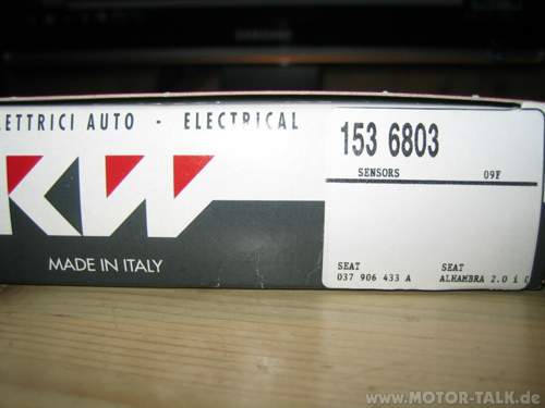

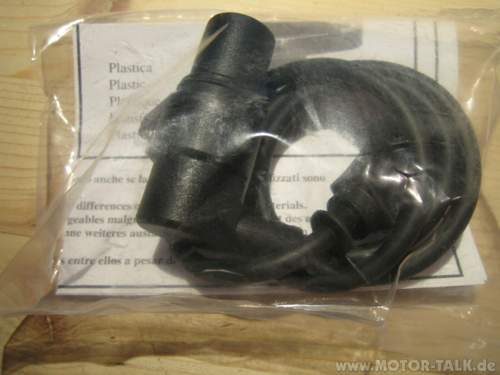

Der Impulsgeber ist heute gekommen und ich bin sehr verärgert.
Ich hab einen von der Marke "Metzger" bestellt. Und was kam? Nichts von Metzger.
Und zwar: Schachtel, schwarz, weiß, rot, Marke "KW" - Made in Italy.
Sauber verpackt. In der Schachtel ein in Plastikfolie eingschweister Sensor.
So, ich hab jetzt eigentlich keinen Bock den zurückzuschicken und zu reklamieren, noch 1 Woche ohne Auto geht absolut garnicht.
Kann ich den verbauen? Wenn ihr alleridngs sagt dass ist der letzte schund, muss ichd en wohl doch zurückschicken.
bestellt hab ich übrigens bei 100pro-ersatzteile.de
Hoffe schnell auf ne antwort. wenn einer irgendwas zur marke KW sagen kann wär gut.
(Ist dass das selbe KW wie die KW fahrwerke??? eher nicht, oder?)

Auf dem aufkleber auf der verpackung steht auch die original vw nummer zum vergleich 8die passt).
pics im anhang

was sagst zu den bildern? ich glaub ich bau das ding jetzt ein, was anderes beibt mir im prinzip eh nicht übrig.
