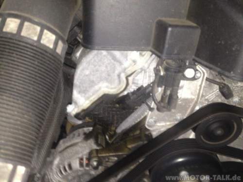

Als ich heute bei der Autowäsche die Rinnen vom Laub befreien wollte entdeckte ich Öl am Motorblock. Weiss jemand was es sein könnte? Auf dem Bild erkennt man es.

das ist motoröl von der ventildeckeldichtung.....fangen gerne bei 150.000-200.000 an zu sabbern.....

Könnte hinkommen, hab 146.000 km auf der Uhr. Mit was für Kosten muss ich da ungefähr rechnen?

Sozusagen die Klassiker bei den M112 (E320) und M113 (E500) = Ventildeckeldichtung
Ist nichts willdes... Die Dichtung ist aber keine Formdichtung sondern eine Dichtmasse. Also obacht wo du sowas machen lässt -> keine freie Bastelbude ohne Anhung dranlassen 😉

Nene alles was den Motor und Sicherheit betrifft lass ich von Mercedes machen. Man weiss ja schon vor dem Kauf eines Mercedes das die Wartungskosten höher ausfallen als bei anderen Marken. Will nur nicht das ich über den Tisch gezogen werde 😉

stimmt jetzt aber nicht.....die grosse ist formdichtung, die kleine oben ist mit dichtmasse.....

Bingo😉
Die Dichtung sollte man beim 😁 kaufen....
Ich habe den Fehler gemacht und zwei vom Zubehörhandel gekauft, an der Stelle habe ich auch wenig Ölaustritt🙁
Werde es aber demnächst mit der originalen Dichtung wechseln lassen😁
egal von wem du die kaufst. der wird weiter sabbern.....meine war damals vom freundlichem.......sabbert rum

Nach rund einem Jahr und 15tkm sabbert es am rechten Ventildeckel auch schon wieder ein bisschen.
Ob ich die Dichtung mit ein bisschen Dichtmasse einsetzen soll?
als ich das gemacht hab, hab ich direkt mit dichtmasse (nur wenig) nachgeholfen! 30000km/3Jahre ruhe gehabt.
