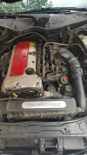

Mein Motor
Du hast einen C200kompressor Baureihe W203 aus der Signatur richtig? Oder Moment, hast du den alten M111Evo?
Mach mal Foto.
Ah doch der M111Evo.
Aber es wird sicher ebenfalls die Motorgehäuseentlüftung rissig sein, das Fehlerbild ist typisch.
Aber wo der bei deinem Motor sitzt kann ich Dir nicht sagen, schau mal bei Youtube, gibts sicher paar gute Tips.

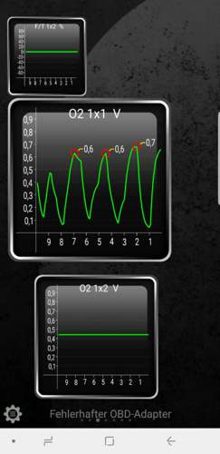

Das einzige was mit auffällt ist die Lambdasonde da geht der Graph die ganze Zeit hoch und runter..ist das normal? Ich hänge nochmal ein Bild an von dem was sie anzeigt, ganz sich daraus jemand einen Reim machen?
4.2 beim LMM ? Finde ich jetzt wenig. Habe bei meinem m111 Sauger gerade 12 ausgelesen und beim m112 16.
Ja. Der Torque hat ja so ein Testergebnis ich kann damit leider nichts anfangen O2 Test Bank 1 da bemängelt er ja anscheinend was. Auf dem 2. Bild ist der LMM Wert bei Tempo 50 Tempomat und Bild 3 auf der Autobahn Tempomat 80km/h die Lambdasonde.
Was haltet ihr davon?
Normalerweise bekommt man einen klaren Fehlereintrag Lambdasonde bank 0 oder 1 unplausibel zB.
Ok jedenfalls bei allen bisherigen war es so am Bosch System.
Du kannst natürlich auf Verdacht die Lmd-Sonden tauschen, dürfte dann bei ca 200-250€ liegen Material und Einbau. Ob es aber tatsächlich daran liegt? Er vermute weiterhin Falschluft bei irgendeinem Schlauch.
Ja aber ich habe alles schon abgesucht und nichts gefunden.. Naja Lambdasonden habe ich beide bestellt für 100€ von NGK die würde ich jetzt als erstes versuchen...vll lasse ich ihn vorher auch noch mal bei bei einer Mercedes Werkstatt ordentlich auslesen.
Gibt es denn niemand hier der was zu diesen Werten sagen kann? Vll versuche ich es noch im Benz Forum, mir kommt es halt spanisch vor mit diesem diamgram bei der Lambdasonde und jetzt halt auch bei dem LMM @Anderas schrieb ja das er ganz andere Werte hat...
