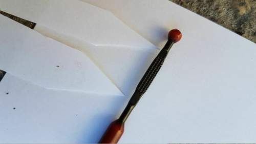

Öl steht am oberen unt unteren Rand. Kann ich das so lassen. Was meint ihr. Auto steht jetzt seit 3 Tagen.
20220308
@schaibre1 schrieb am 8. März 2022 um 16:02:42 Uhr:
Auf dem Peilstab kannst Du an _EINER_ Stelle den Ölstand ablesen und nicht an zweien - willst Du uns hier verkaspern?
Wenn Du 3,6l Öl einfüllst hast Du doch vermutlich einen Ölwechsel gemacht. Wenn Du den Ölfilter nicht vorgefüllt hast lass den Motor mal ein paar Minuten laufen, warte ein paar Stunden und mach eine neue Ölstandsmessung. Ein Teil des Öls bleibt im Filter und dann passt der Ölstand vermutlich.
Im Handbuch ist ein Bild vom Ölstab und beschrieben wie das zu interpretieren ist. Wenn Du im Bereich "KEIN ÖL NACHFÜLLEN" bist ist das okay - es soll halt nur nicht weiter aufgefüllt werden. Absaugen brauchst Du nur wenn Du darüber hinaus aufgefüllt hast.
Hallo
Du verstehst es nicht oder du willst es nicht verstehen. Den Ölstand misst man immer nach der fahrt wenn das Öl noch warm ist im kalten Zustand bringt dir das gar nichts. Es gibt 2 Markierungen auf dem Messstab in form eines Strichs einen unten und einen oben, beide dürfen nicht unter oder über der Markierung sein

Ihr habt einfach keine Ahnung, wenn du Volltankst verschwindet bestimmt der 2 Pfeil auf dem gepostet Bild 🙂 !
Hallo Alex1234567890, habe mich falsch ausgedrückt. Jetzt steht das Öl am oberen Rand. Ich habe nach dem Ölwechsel das Auto ca. 3 Min. laufen lassen und dann bis ein wenig unter der oberen Markierung aufgefüllt. Nur heute habe ich geschaut und jetzt steht es genau an der oberen Markierung.
