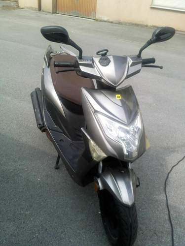

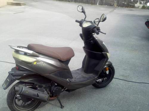

Öipumpe Beeline Tapo 2takter
hab eine Frage zu der Ölpumpe von dem Beeline Tapo,kann man die Fördermenge einstellen.Bei Vollgas qualmt er ganz schön.
danke schon mal für eure Antworten.LG.Lupo

Hallo zusammen,das Problem hat sich erledigt.Habe selber Gemisch gemacht,Ölschlauch am Vergaser abgezogen und den Anschluss dicht gemacht und den Schlauch in den Öltank gelegt das die Pumpe nicht trocken läuft.Jetzt qualmt er normal.
Danke nochmal an alle die geantwortet haben und für euer Interesse.
LG.??????
Erledigt hat es sich wohl kaum. Du hast es lediglich umgangen.
Und dir eigentlich gleich ein neues Problem geschaffen. Die Getrenntschmierung ist beim Motorroller keine Komforteinrichtung, sondern eine technische Notwendigkeit. Da es im Schiebebetrieb nicht möglich ist - also bei jedem kürzeren und vor allem längeren Gaswegnehmen - das Fahrzeug auszukuppeln, hast du jetzt beim Gemisch tanken jeweils keine Schmierung mehr wenn du vom Gas gehst. Dies verhindert die permanent fördernde Ölpumpe.
Ich würde das im Hinblick auf die Haltbarkeit in Zukunft bedenken. Besonders bei längeren Bergabfahrten solltest du zwischendurch immer mal wieder Gas geben, damit die Schmierung nicht zu lange abreißt.
