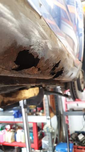

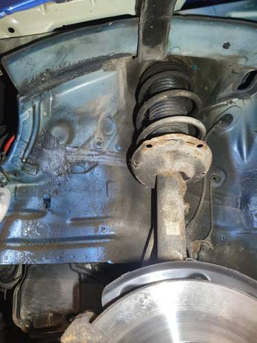

Schweller (Bild 1+2):
1) Steinschlagschutz runter, Kunststoffnippel raus
2) Händisch mit Drahtbürste groben Rost entfernen (alles was abbröckelt
3) CSD Scheibe Rost entfernen bis aufs Blech runter
4) Brunox Rostumwandler aufsprühen
5) Schleifen / mit Dremel tiefere Rostporen wegmachen bis alles blank
6) Abblasen, Silikonentferner (reinigen)
7) Brantho Korrux Nitrofest 3 Schichten aufsprühen mit Pistole, anschließend 5 Tage durchtrocknen lassen
8) Steinschlagschutz Fermax den ganzen Schweller hoch bis zur Türkante
9) Lackaufbau vom Profi in Originalfarbe, alternativ selbst aber trau mich nicht drüber mangels Ausrüstung und dem blöden metallic lack. Habt ihr hier tipps?)
10) Bis spätestens Oktober noch Hohlraum des Schwellers noch mit Fluidfilm AS+R fluten, damit von innen die Rostung gestoppt ist.
11) Fehlende Gumminippel einsetzen.
12) Schmutzfänger vorn und Hinten montieren

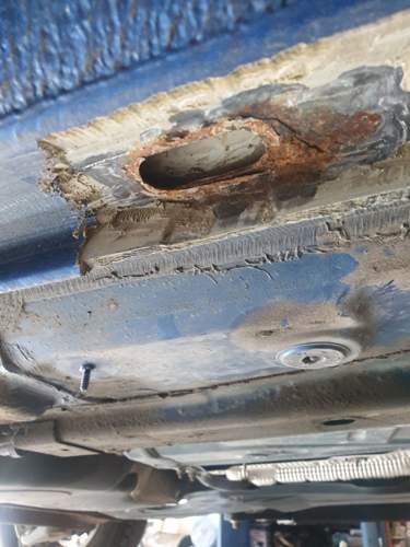

Unterboden (Bild 3)
1) Abdeckungen entfernen
3) Mit Nagelentroster / CSD scheibe mechanisch entrosten
4) Brunox Rostumwandler aufsprühen, davor Kunststoffleitungen, etc. abkleben
5) Brantho Korrux 3in1 in 3 Schichten aufsprühen, 7 Tage durchtrocknen lassen
6) Unterbodenschutz - Wachs transparent - welches könnt ihr hier empfehlen?
Zukünftig immer vorm Winter inspektion und ggf. neue Wachsschicht vorm Winter drüber.
Für mich noch fraglich, und sicher eine Schwachstelle - wie gehe ich mit Falze um?

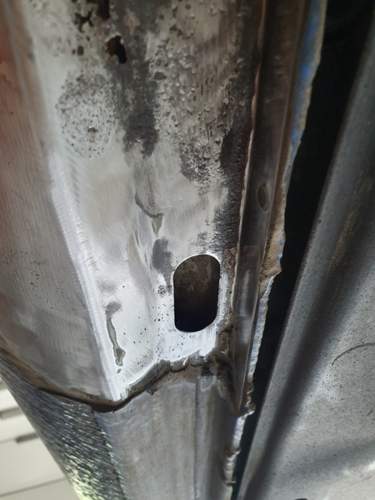

Statusbericht Tag 1)
Radkästen sind weitestgehend Rostfrei - gut
Schweller rechts ist wie bereits von euch angemerkt durch.
Ca 40cm des äusseren Blechs ist löchrig. Es hat sich auch einiges an Steinen / Sand hier angesammelt. Über die Wartungsöffnungen mittels Druckluft alles ausgeblasen.
Schwiegerpapi hat dann Blech eingeschweißt. Dahinter der tragende Teil ist Gott sei Dank nur minimal angegriffen.
Morgen würde ich über die Wartungslöcher Brunox reinjagen und würde dass dann eine Woche trocknen lassen und dann Fluidfilm reinjagen, oder meint ihr nur Fuildfilm innen reicht damit nicht weiter rostet?

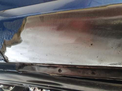

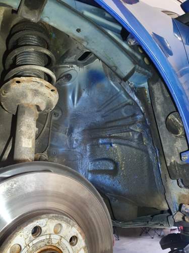

Tag 1 Teil 2
Bild 1 sieht man dann schon den Bereich wo wieder alles in Takt ist.
Bild 2 ist dort an der Unterseite, man sieht dahinter der tragende Teil ist etwas befallen. Denke mit Hohlraumschutz sollte dies noch etwas Zeit gut gehen.
Bild 3 vordere Teil zwischen großer Schadstelle und kleiner nach dem vorderen Radkasten.
Bild 4 Radkasten, das Blech am vorderen Eck wird auch erneuert. Man sieht schön die angesammelten Steine drinnen. Gott sei Dank alles rausbekommen :-)

Gute Fotos, danke. Im Endeffekt das zu erwartende Bild.
Das letzte Foto, die Schwellerspitze, das wird ne nervige Arbeit. Ansonsten alles sauber raustrennen was Poren hat, (oder gut umwandeln/neutralisieren, wobei das nicht so gut ist wie neues Blech) altes und neues Blech mit der Absetzzange behandeln und einpunkten. Beim Konservieren der Schweller von Innen nicht zimperlich sein, sonst rostet das schnell wieder!
Halte das ganze weiterhin gut fest, zum einen für dich, für uns und auch für den Pickerl-man. In Deutschland sehen die gerne, ob es fachgerecht gemacht wurde.
Dein Schwiegervater ist Gold wert, weißte selbst, ne? 🙂
Das sieht aber extrem dünn und löchrig aus das verbliebene Blech. Oder täuscht das?
Die Frage ist, ob da nicht Reperaturschweller besser wären? Mit was habt ihr geschliffen? Fächerscheibe? Sieht nach viel Materialabtrag aus...

Bild 1: Alles mit CSD scheibe, schwiegerpapa an einer kleinen Stelle mit Flex und Schleifscheibe, aber nein nicht viel abgetragen, konnte ihn stoppen xD.
Da die zweite Seite Top ist, bemühen wir uns jetzt best möglich und sehen es uns nach dem Pickerl nächsten April nochmal im Detail an. Sollte sonst nix größeres sein lass ich den Schweller rechts vielleicht eh noch komplett neu machen. Wie gesagt mal schauen wie sehr die Konservierung und Ersatzblech nutzt..
Schwellerspitze bekommt neues Blech, drum herum entrosten und umwandeln was geht. Dann neu Grundieren und Steinschlagschutz drüber.
Hab mir schon Dremel hergerichtet, ich depp hätt mir auch kleine csd Scheiben holen sollen nicht nur die 115er für die Flex..
Zwischen Aussen und tragenden innenschweller ist jetzt nur die Frage, brunox rein so gut wie geht und dann fluidfilm as r nach einer Woche trocknen nach - oder nur fluidfilm - sollte ja grundlegend eh "luftdicht" abschließen und rosten stoppen.. fragen über Fragen...

Und dann geht's an den Unterboden, Nagelentroster, und Brunox drüber.. übermorgen dann Brantho Nitrofest....

Wenn der Rest des Schwellers nur angerostet ist, reicht dort auch nur Fluid Film AS-R

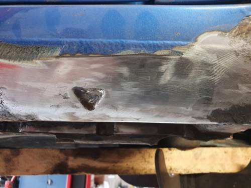

Langsam aber stetig gibts Fortschritte.
Bild 1 Fahrerseite eine kleinere von 2 Roststellen im Rohzustand. Wurde noch geschliffen und grundiert (1x).
Zweite Runde gibts morgen.
Bild 2
Beifahrerseite unten, selbes Spiel nur weit größere Fläche.
Mehr Bilder gibts leider nicht, vergessen.
