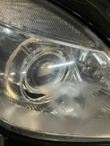

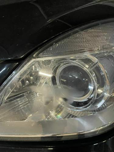

Habe in viele Forum's gesehen das sehr viele W212 das Problem mit dem Ochsenkopf am Scheinwerfer haben.
Bei mir war es extrem.
Heute war ich in der Benz Garage und sie sagten mir das es ein Reinigungsset gibt aber können mir nicht versprechen ob es sauber wird. Ich dachte anstatt neue Scheinwerfer zu kaufen probier ich es mal.
Hat zwei Stunden gedauert und die Scheinwerfer sind wie neu. Sie sind nicht eingebrannt , ist nur Schmutz.
Fragt bei Mercedes bevor ihr die Scheinwerfer wechselt.
Ich komme aus der Schweiz und kostete mich 150 Franken, ca.160€
Hier noch Fotos.
Viel erfolg.

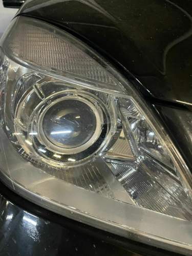

Isopropanol einfach aus der Apotheke für 6Euro bekommen.

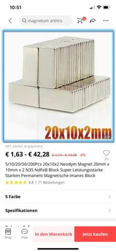

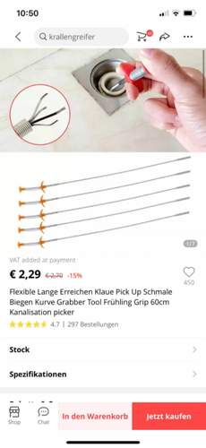

Das notwendige Werkzeug für keine 5Euro aus AliExpress
Das Resultat kann sich zeigen lassen 🙂

Könntest du bitte einen Link zum Werkzeug posten?
Danke!
Wollte ich auch schon fragen
Hallo, die links kopieren funktioniert nicht mit dem einfügen
Daher habe ich euch Screenshots gemacht
Dazu habe ich ein Mikrofasertuch zerschnitten, Magnete rein und einfach zugenäht.
Den mit dem Greifer über den Servicezugang reingeben. Von außen mit dem Magnet ansetzen, Greifer los lassen und putzen.
Danach mit dem Greifer wieder greifen und rausziehen.
In 15min war alles erledigt
