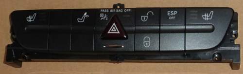

Habe mal ne Frage zu meinem Fahrzeug..
Fahre einen w211 E500 10/2002..
Meine Sitzheizung Funktioniert nicht, habe im Bereich untere Schalttafel vorm CD Wechsler in der Mittelkonsole massive Elektronik Probleme und weis nicht ob es ein Steuergerät ist oder irgendwas anderes und wenn es das Steuergerät ist welches ich austauschen muss..
Das Fahrzeug habe ich gekauft mit nicht funktionierender Sitzheizung, die drei leuchten pro seite leuchten bei Betätigung gar nicht.. zwischen durch Feld das bedienteil komplett aus das auch der Deckel zum Cd Wechsler nicht öffnet und auch die Bedienungstafel bleibt dunkel.. Warnblinkanlage fällt ebenfalls aus und ESP.. Manchmal leuchten alle 6 leds von der Sitzheizung und Abhilfe ist leider Batterie ab und anklammen.
Mfg Tugrul

Als erstes, es handelt sich bei dem beschriebenen Teil um das OBF (Oberes Bedienfeld). Das UBF befindet sich unten am Schalt-/Wählhebel.
Zum Problem, Stecker und Adern prüfen. Wenn alles i. O. ist, dann ist das OBF vermutlich defekt. Natürlich kann auch ein Wackelkontakt vorliegen.

Danke erstmal für die Auskunft .. wie genau brauchst du die Beschreibung.. was meinst du mit Umgebungsbedienungen ? Ich fahre ihn seit letztes Jahr Oktober und habe den fehler immer mal Sporadisch.. alles andere funktioniert mal und mal nicht außer der Sitzheizung die ist permanent Defekt.. habe mal die mittelkonsole ausgebaut bzw den Cd wechsler und dort hängt ja die Steuerung vom bedienteil.. also kann ich dieses Teil ( die Elektronik in der Schalttafel ausschliessen ?).. kannst du mir eventuell mal ein bild schicken oder ne Teile nummer das ich mir das obere Steuergerät mal angucken kann wie das aussieht bei Google finde ich leider nicht das passende bzw weis nicht welches es ist da 100000 angezeigt werden .. Habe desweiteren auch den Fehler mit dem BSG, kann das damit zusammen hängen.. Viele Grüße Tugrul
Ich habe mal ein Bild von einem OBF für die Limo angehängt.
Umgebungsbedingungen sind z. B.: Temperatur, Betriebsspannung, Licht an/aus, Stellung des Zündschlüssels
Wenn du die FIN bekannt gibst, dann kann man dir die exakte Teilenummer für deinen nennen.
OBF

Da du keine Funktion ansteuern kannst, ist es das OBF. Dieses gibt die Befehle an die anderen weiter.
Je nach Bj. ist das SAM Beifahrer für die SIH zuständig. Das SAM Heck für Blinker und somit auch Warnblinker und die Kopfstütze, das ESP SG für ESP und das OBF selber für die Klappe.

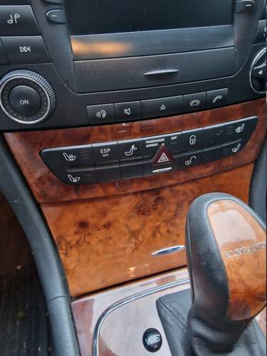

hallo
habe ein änliches problem mit dem obf.
Es fählt teilweise aus also keine sitzheizung keine warnblinkanlage kein esp kein park Assistent.
Ab und zu läuft alles habe mal die batterie abgeklemmt und 10 min wieder dran läuft dann wieder alles wie es soll.
wenn es wieder anfängt zu spinnen habe ich mitbekommen das ich verbraucher ausschalte z.b. licht geht es wieder nach einer zeit hilft das auch nicht batterie wurde ausgetauscht spannung ist auch ok.
weis auch nicht mehr was es sein kann.
das ist ein w166
mfg maik
