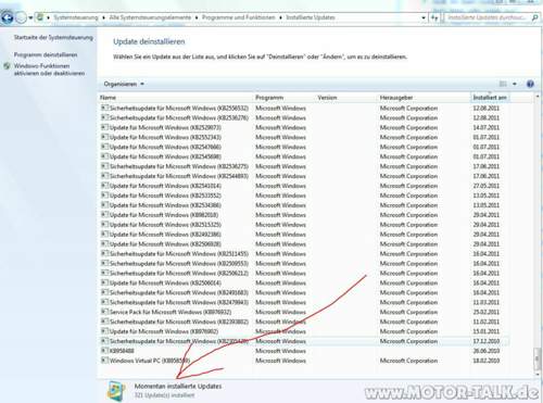

* Betriebssystem Windows 7 32bit oder 64bit
* Update-Einstellungen ändern:
- Folgende Seite aufrufen: Systemsteuerung\System und Sicherheit\Windows Update\Einstellungen ändern
- Unter dem Menüpunkt "Wichtige Updates": "Nach Updates suchen, aber Zeitpunkt zum Herunterladen und Installieren manuell festlegen" auswählen
- Menüpunkt "Empfohlene Updates": Haken entfernen
- Menüpunkt "Wer kann Updates installieren": Nach Wahl
- Menüpunkt "Microsoft Update: Nach Wahl
- Menüpunkt "Benachrichtigungen über Software" nach Wahl
* Internetexplorer 9 (!) für Windows 7(!) installieren
* Ggf. schon installierte höhere Versionen deinstallieren
* Updates für Internet Explorer 10 und höher deaktivieren:
- Unter: "Systemsteuerung\System und Sicherheit\Windows Update\Zu installierende Updates" auswählen
- Betreffendes Update mit der rechten Maustaste anklicken
- "Update ausblenden" anklicken
* Windows Netframe maximal Version 3.5.1 oder niedriger
* Download von Version 3.5.1: "https://www.microsoft.com/de-de/download/details.aspx?id=17671"
* Updates für Netframe höher als 3.5.1 deaktivieren:

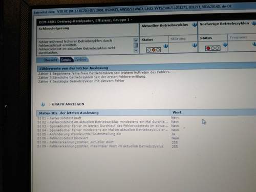

Ie11
Lieber Malte,
das Foto ist kein Beweis, das Dein Vida MIT dem DiCE am Auto funktioniert 😉
Einfach ne VIN am Rechner eingeben....
Ein Beweis der funktionierenden Kommunikation sieht z.B. so aus:
Edit: ups, pardon, habe den unteren Teil des Bildes nicht wahrgenommen. Freut mich, dass das bei Dir funzt. Bei mir will das nur mit IE 8 odentlich und immer funktionieren.
1
