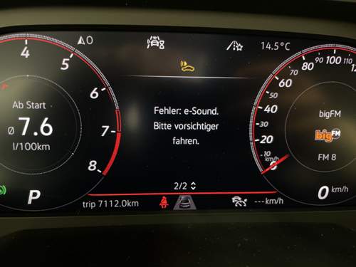

Ich habe verschiedene Sachen codiert und jetzt kommt bei meinem Polo GTI die Fehler Meldung „Fehler e-Sound. Bitte vorsichtiger fahren.“ kann mir da jmd helfen wie ich den wieder weg bekomm. Ich bin da ziemlich überfordert Steuergerät zurücksetzen hat nämlich auch nichts gebracht und ich fahr ja einen Verbrenner und kein E-Auto weshalb ich den Fehler überhaupt nicht verstehe.
Ich weis das ich bei der Codierung irgendwo scheisse gebaut hab, also das müsst ihr mir bitte nicht nochmal schreiben 😉 bitte nur hilfreiche Antworten!

Hab den Fehler entdeckt. Ich habe ausversehentlich den Soundaktuator auf „An“ geändert.
