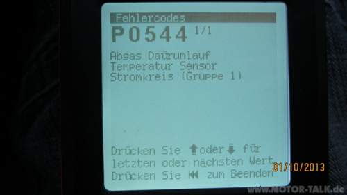

so, heute ist das gerät gekommen und hab ich sofort dran gemacht,
1. stecker aufgesteckt, gerät geht an.
2. fehler lesen gedrückt- gerät sagt: keine kommunikation- stecker rein, raus- nichts.
3. dann zündung angeschaltet, und eine kommunikation kommt zu stande (:D).
4. fehler lesen:
englisch:
P0544 (Exhaust Gas Temperature Sensor Circuit) sehe bild.
früher
englisch:
P0546(Exhaust Gas Temperature Sensor Circuit High. Bank1 Sensor 1.)
deutsch:
P0546 /00/ Nicht vorchanden
Sensor Abgastemp. Stromkreis offen
Spannung zu groß
es ist ein monat vergangen und 1000 km seit den letzten fehler P0546 und jetzt dieser P0544.
wo ist hier der unterschied?
Img-1051
vorrausgesetzt von mj zu mj haben sich die anleitungen nicht geändert und ich hab einfach mal mj 2003 genommen,da keine angabe da ist.dann bedeutet p0544:
"sensor abgastemperatur signal nicht im sollbereich"
und p0546:
"sensor abgastemperatur stromkreis offen oder spannung zu groß"
beides deutet auf einen defekten sensor hin,aber um fehler besser einkreisen/deuten/bewerten zu können ist das nochmal unterteilt in verschiedene fc`s ;)
ps:der kann so umgebaut werden,muß nix angepaßt oder resetet werden.

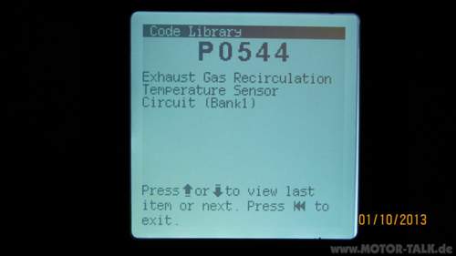

Themenstarteram 10. Januar 2013 um 21:21
hab das gerät auf englisch umgestellt
die meldung heisst hier: sehe bild
diese fehlermeldung unterscheidet sich zu deiner deutlich
dass wort "Daürumlauf" soll bedeuten "Recirculation"
hier ist der link wo ich schon mal das thema angesprochen habe
http://www.motor-talk.de/.../...ten-ratlos-kein-tuev-t4024375.html?...
den sensor habe ich vor ca.1 monat gegen einen neuen getauscht!
hab heute noch den fehler gelöscht, mal sehen wann er wieder kommt.
das ist alles merkwürdig!
