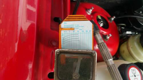

So... Kompression getestet. ...wunderbarer Motor, die Jungs in der Werkstatt waren begeistert, als sie das Messblatt inspizierten.
Das war am Ende ein teurer Spaß. Ich hab mir das Gerät geliehen und getestet. Der letzte Zylinder hatte etwas mehr als die anderen, da hab ich den Zylinder noch mal getestet.

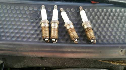

Anbei ein Bild der Kerzen und das Messdiagramm. Wobei Zylinder 1 Messkurve der Zylinder 4 war.

Soo. hier noch die Bilder. Kompression einwandfrei für ein Motörchen mit 240.000km, die Kerzen waren ja grade mal 2 Wochen alt, ist also nicht sehr aussagekräftig.
Die neuen BERU Zündkabel habe ich am Stecker aussen und am Loch, wo die Kerze reinkommt kräftig mit Silikonöl eingesprüht, die Kerzen selbst habe ich mit Polfett behandelt, in der Hoffnung, das ich beim nächsten Kerzenwechsel nicht wieder das Kabel im Stecker abreise. Die ein Jahr alten Zündkabel waren von Magnet Marelli, halb so teuer wie die BERU, aber die BERU machen qualitativ einen deutlich besseren Eindruck.
