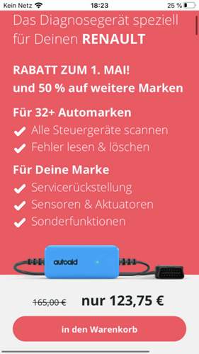

Ok, danke nochmals was halten sie von diesen. Ich vermutet mal das die Geräte nur speziell auf ein Modell programmiert sind , dass weiß ich aber leider nicht .
