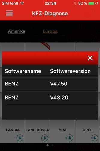

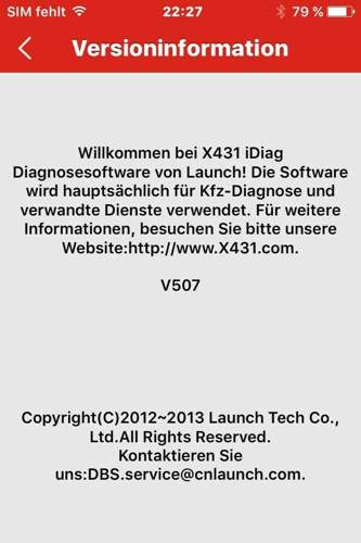

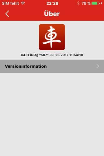

@Wambo schrieb am 18. Februar 2018 um 08:29:32 Uhr:
@ Passauf02 - IOS Version 11.2.2, x431 Diag V22.46, und Benz V48.20, das neueste.
Habe noch ein iPad3, wo es auch keine IOS Updates mehr gibt. Es ist Version 9.3.5 drauf. Damit funktionieren die gleichen x431 Versionen, wie mit der aktuellen IOS.
@Wambo
Schreiben wir jetzt beide über die gleiche APP??
Mir geht es um "IDiag US_Euro", die App für den roten Adapter von Launch X431. Die soll auf einem aktuellen IPhone laufen, nicht auf meinem alten Reservegerät.
Als Versionsnummer wird mir die "507" vom 26. Juli 2017 angezeigt. Siehe auch Bild
(mein Benz-Paket ist die Version 48.20)
Auf meinem IPhone 4s läuft diese unter IOS 9.xx ohne Probleme, auf dem IPhone 6 plus mit IOS 11.2.5 bekomme ich die Fehlermeldung, dass die App eine 32 Bit App ist, die nicht mehr unterstützt wird.
Kannst Du mir da noch mal auf die Sprünge helfen?
