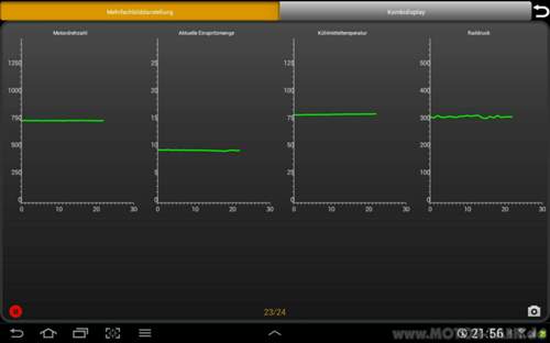

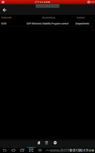

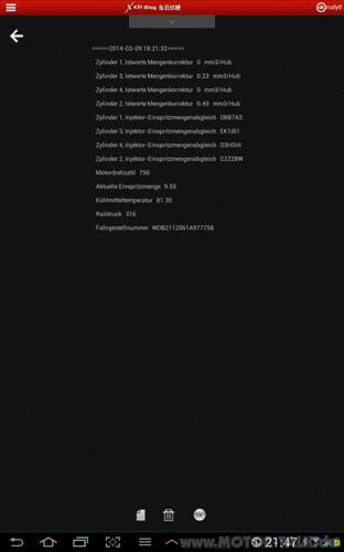

Anbei noch paar sreenshots. Bisher habe ich nur im Stand gespielt. Beim Fahren noch nicht.
Hatte heute mal wieder diesen esp fehler. Ist ab und an mal beim Auslesen zu finden. Leider keine genaueren Angaben. Werd mal die Drehzahlsensoren beim Fahren begutachten.
Und die rechte Spiegelheizung meldet Fehler, die linke nun nicht mehr. Hat es wohl aufgegeben, oder meine Bearbeitung mit Kontaktspray war erfolgreich?

Auf einem deiner Sreenshots sah ich, dass bei dir 4 Zylinder dargestellt werden. So ist es auch bei mir - nur mit dem Unterschied, dass ich deren 6 habe😕
Ich hatte das hier auch schon gepostet. Bin aber mal gespannt, wie lange es dauert, diesen Fehler in der Software zu beheben.
Haste schon Update gemacht? Vielleicht finden sich die beiden Zylinder dann. Wer weiß wo die sich versteckt haben. 😁
Ja, habe ich. Und wegen der fehlenden Zylinder sollte ich vielleicht mal im Radkasten nachsehen?😁
Habe schon nachgeschaut...nix gefunden 🙂
