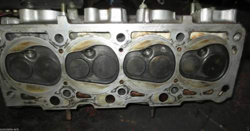

@MStellmach schrieb am 31. August 2016 um 09:20:27 Uhr:
Hallo, hat noch jemand eine ABU Nockenwelle zu verkaufen?
Ich nehme mal an dass Du `n NZ hast und deswegen in diesem Thema postest.
Falls Du den Kopf eh unten hast (oder er oberhalb der Lima auch schon ölt)
nimm als neue ZKD gleich die vom MN / 1W Diesel mit 1 Kerbe,
die ist nur 1,53 mm stark (statt 1,75) und das Verdichtungsverhältniss steigt von 9,5:1 auf 9,727:1
Zum Thema ZKD-Wechsel in den üblichen Reparaturanleitungen habe ich HIER mal ergänzende Hinweise gepostet.
MFG
Wegen 0,22 mm weniger , wird die Verdichtung sicherlich nicht von 9,5 auf 9,727 erhöht !
Wie kommst du da blos drauf ?
@OHCTUNER schrieb am 1. September 2016 um 10:55:28 Uhr:
Oh oh, du hast gerade Ralphs liebstes Kind in Frage gestellt.
Die Antwort wird's in such haben 😁
Wir haben mittlerweile alle Diesel Dichtung drin.
Hab ich doch gerne gemacht , war bestimmt ein Heron Kopf . 😁
(Hab ich doch gerne gemacht , war bestimmt ein Heron Kopf )
OK, hier nochmal für Doofe zum mitschreiben 😁 😁 😁
(ob der Brennraum im Kopf, in der Ko-Mulde oder 50/50 sitzt ist bei der Reduzierung der ZKD doch wumpe ! )

Ist ein schöne Rechnung und so "ausführlich" . 😁
Das mit dem "wumpe" hat mich dann schon wieder stutzig gemacht , die Anmerkung wegen Heronkopf war von mir nur zur Belustigung gedacht , denn es ist eben nicht wumpe wie der Brennraum gestaltet ist !
In diesem Fall aber unwichtig , richtig .
Beim Heronkopf bringt planen nahezu nichts !
Bei Brennraum 50/50 funktioniert deine Rechnung auch nicht !
Wie du bei nur 0,022 cm weniger auf 4,51 ccm weniger Brennraumvolumen kommen willst , keine Ahnung !
Deine Rechnung funktioniert in meinen Augen nur auf dem Papier !
Spinnt man das etwas weiter , so wäre das Verhältniss planen zur Verdichtung nahezu 1:1 , würde bedeuten , 1mm weniger Kopfhöhe = von 9,5 auf 10,5 erhöht .
Das wäre der 1. Motor in meinem Schrauberleben bei dem man so einfach die Verdichtung erhöhen könnte und da waren genug Motoren dabei wo man grob 1,5mm planen musste um die Verdichtung nur um 0,5 zu erhöhen .
Das wir uns hier nicht missverstehen , das ist keine Anmache , aber deine Rechnung geht in der Praxis nicht auf !

Das mit dem "wumpe" hat mich dann schon wieder stutzig gemacht , . . , denn es ist eben nicht wumpe wie der Brennraum gestaltet ist !
Weder eine Mulde noch ein Brennraum im Kopf Hat Einfluß darauf was DAZWISCHEN liegt,
und wenn da statt `ner 1,75er `ne 1,53er ZKD liegt dann ist Vc um das sich daraus ergebende Volumen kleiner !
a.) Spinnt man das etwas weiter , so wäre das Verhältniss planen zur Verdichtung nahezu 1:1 ,
b.) Das wäre der 1. Motor in meinem Schrauberleben 😕 bei dem man so einfach die Verdichtung erhöhen könnte und da waren genug Motoren dabei wo man grob 1,5mm planen musste um die Verdichtung nur um 0,5 zu erhöhen .
a.) Trifft auf einige Motoren zu. Der 2 ltr DOHC Alfa Romeo Motor 105 48 hat 112 mm Standardmaß, hemisphärischen Brennraum und 9:1 Verdichtung, plant man den Kopf auf 111 mm kommt man ziemlich genau auf 10:1
(hätte der vorher aber 9,5:1 gehabt wäre das Ergebnis höher als 10,5:1 ! )
b.) wenn das "fast" - Heronköpfe waren kann das schon sein 😁
Ausgangsthema war aber (erinnere Dich 😁 ) eine dünnere ZKD zu verbauen und nicht "Planen" !
z.B. einen AEA Kopf 0,22 planen bringt nicht so viel wie eine 0,22 dünnere ZKD da die Grundfläche des Brennraums AB kleiner ist als die Grundfläche des Zylinders Az (worüber sich jedoch wieder die Volumenreduzierung errechnen läßt)

zu a) Ford V6 OHV , 2935 ccm , Bohrung 93 , Hub 72 , 9,0 : 1
Den gleichen Motor gab es mit 9,5 : 1 , da war nur die Kopfhöhe um 1,5mm niedriger laut Ford .
Hab die Köpfe gemessen und die Angaben stimmten .
V6-2-9-koepfe-fertig-445x357
