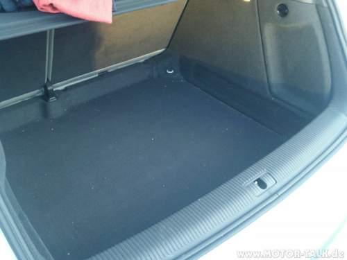

dafür gibt es doch den Teppichhändler, oder du nimmst den originalen von Audi, der bei ohne Wendeladeboden verbaut ist. Muss allerdings zugeschnitten werden am Anschlussteil bei der Rücksitzbank, da er hier zu lang ist. Evtl. passt er auch nicht ganz in der Breite, da bei mit oder ohne Wendeladeboden unterschiedliche Seitenteile verbaut sind.
Einfach mal einen Q3 ohne Wendeladeboden beim Händler suchen und vermessen.

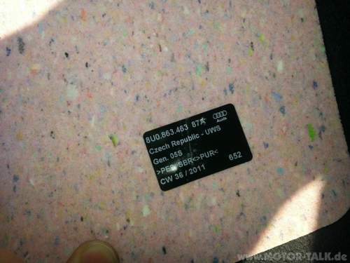

Der Teppich hat die Art.-Nr. 8U0.863.463.87A (siehe Bild) und kostet ca. 94,00 Euro brutto.
Nicht ganz billig, aber dafür passend in der Farbe und Beschaffenheit zum Kofferraum (siehe Bild - danke an das Bild von rassputin)
Der Teppich hat übrigens unten eine ca. 3 mm starke Dämmung. Ich würde die Schrauben entfernen, da diese nur stören und keine Funktion haben (gehören für unterschiedliche Ländervarianten und Zubehörteile wie mein Freundlicher mir mitteilte).
Ich werde es ebenfalls so machen, wenn ich meinen habe - das mit dem Teppich überlege ich mir noch, da ich den vollen Gepäckraum nur 2-3x pro Jahr brauche, wenns in den Urlaub geht und hier tuts ein günstigerer Teppich - evtl. Restware - sicherlich auch.

Danke für die Art.-Nr. , Muss ich mal beim Händler messen. Mit den Bolzen hab ich auch schon gelesen , damit diese gekürzt werden können. Möchte trotzdem mit Styrodur und Teppich aufkleben arbeiten.
