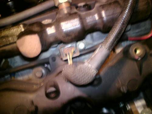

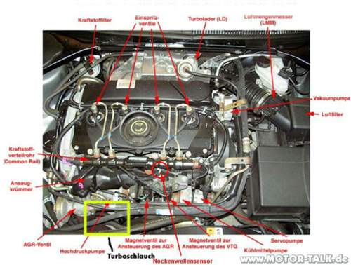

hab den patienten doch mal wegen zeitmangel in die FFH Anstalt gebracht wobei der meister auf kurbelwellensensor oder nockenwellensensor tippt . Auf alle Fälle sollen die mal nen Ultraschall mit dem Fehlerspeicher des "Patienten"machen . Sicher sinnvoller als Verdachtsoperationen . Kann mir jemand biltte mal erklären wo am TdCi die zwei sensoren ( NWS , KWS ) angebracht sind ???Bilder wären natürlich noch besser ,Danke
Original geschrieben von europdriver
.............Bilder wären natürlich noch besser ,Danke
Moin,
ich habe mir mal 2 Bilder angehängt - Sensor & Motorüberblick
(dank an die Ersteller )
Meintdci-motor
Mondeo-nws
