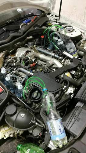

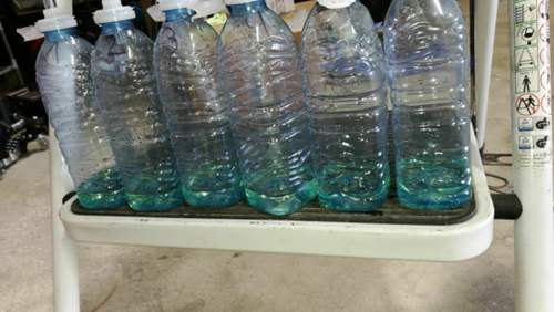

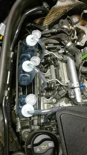

Wenn der Motorschaden auf evtl defekte Injektoren zurückzuführen ist, frage ich mal wie man die Injektoren prüfen kann. Ich habe auch einen OM642LS in meinem 4matic BJ2011. Inzwischen habe ich die 300.000km Marke überschritten
und möchte einen Motorschaden vermeiden. Was kann man prophylaktisch tun um lange Freude zu haben?
@wo.wo schrieb am 6. Mai 2018 um 05:34:06 Uhr:
du kannst in jeder freien werkstatt einen rücklaufmengen-/ leckagentest machen und natürlich auch bei mercedes per SD eine injektorüberprüfung per software profilaktisch beauftragen.
der rücklaufmengen-/ leckagetest sollte nicht viel mehr als 100€ kosten, man kann den auch selber machen -ein bischen schrauber erfahrung vorausgesetzt-, prüfkoffer kostet ca. 40€. der test mit der SD lässt sich mercedes bestimmt gut bezahlen sollte aber unter 100€ liegen.
so kann man mal prüfen ob was im busche ist.
ich schaue mir die rücklaufmenge im sommer bei gelegenheit immer mal an, es ist nichts ätzender als das dann im winter machen zu müssen, wenn dann die injektoren aussteigen und man es schon im sommer hätte sehen können.
natürlich kann man übrigens mit dem leackagetest nicht definitiv sagen was mit dem injektor ist, aber wenn die rücklaufmenge abweicht, dann weiß man definitv es ist was im busche und diesen injektor muss man untersuchen/tauschen/reinigen/überholen lassen.

Meiner zuckt kalt im Leerlauf bj 2014, habe sicherheitshalber die Rücklaufmenge abgezapft, alle 6 Flaschen ähnlich gleich voll...
Laut SD sind die Injektoren auch in Ordnung.
