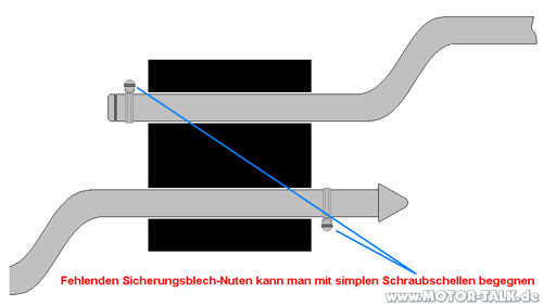

Durch die Kippbewegung des Motors hatte ich mit dem BilligKat Probleme.Habe ein bisschen improvisiert,und schon wars auch dicht.
Aua,....😰
Laß das blos niemanden sehen. 😛
Das ist ja nicht unbedingt -nicht mal annähernd- nach den Regeln der Technik, oder wie siehst du das...🙄
Habe vorhin schon ein wenig die Augen verdreht😛, als ich deinen halben Gartenzaun an den Gummis gesehen habe.
Das ist sicher was für eine Panne im Urlaub, aber bei mir hättest du für solche Lösungen (und dann noch zu Hause) ne Zigarre verpasst bekommen.
Guten Tag,kurtberlin,
die Hosenrohrbefestigung ist wirklich nur eine vorübergehende Notlösung.Der Zaundraht war tatsächlich Unwissen-wußte da noch nicht wie zweckmäßig Schraubklemmen sein können. 🙂
Nehme dein Einsehen mit Freude zur Kenntnis.😛
Schellen sind wirlich sicher und sehr einfach zusetzen und auch nach Jahren wieder zu entfenen.
Schellensicherung-abgasanlage-aufhaengung
