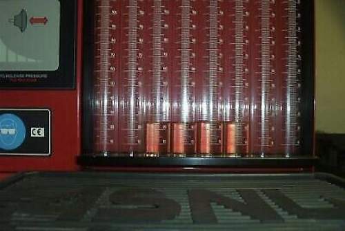

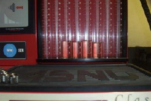

Termin Beim Freundlichne musste ich 4 Wochne im voraus nehmen. DAzwichen noch ein Anruf vom 🙂 ob ich mienen Temrin auch wirklich brauche, da man mir schon vor 1 Jahr die Injektoren gewechselt hat. Die ganze Sache nochmals in bestem französisch erklärt - der Mitarbieter hat es aber verstanden. Wechseltermin. Mech ruft an.....solltne wir die Dichutngen auch wechseln, da war letztes mal ein Problem.......huch...... Wusste nicht mehr ob bei der Reinigung die mitgetauscht wurden.....egal Dichtungen zur Sicherheit mit wechseln für 30€ human. zusammen 170€ .....Hobel rennt wieder. Injektoren wieder zur Firma Oppmann geschickt. Sind schon gereinigt zurück. Anbei Fotos vom Mengenvergleichstest - vorher nachher
Au weia, Haltbarkeit sieht irgendwie anders aus.
Bei den Rücklaufmengen die du vorher hattest, hätte ich mir aber keinen Kopf gemacht (sieht ja alles noch im Rahmen aus).
Gruß Metalhead
Das kommt durchs LPG. Da sind die Benzininjektors abgeschaltet und dadurch verkoken die Düsen. Ich hätte von denen noch ein Bild machen sollen. Aber das Sprühbild des Injektors rechts muß katastrophal gewesen sein.
