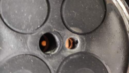

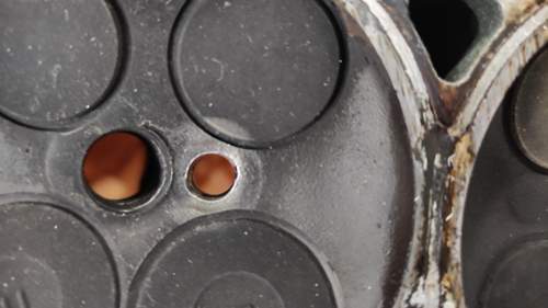

um die Sache wieder fortzuschreiben.... Die 210000 km Inspektion verlief normal. Aber bei 225.000km war wieder eine kleine Inspektion von Nöten. Urlaub zwischen Weihnacht und Neujahr. Also mit der Frau nach Frankreich und meinen Elch beim 🙂 abgegeben. Auf der Autobahn
zwischen Nancy und Toul rappelt das Handy. 🙂 dran. Der Injektorwechsel ist gescheitert. Das Injektor Loch nicht mehr dicht. Benzin rotzt raus. Auf dem Foto sieht man irgendwie im Loch einen Lunker. (glaube ich zumindest)
Kosten neuer Kopf+Anbauteile+INjektoren 6000€ +........heul**** noch Rabatt rausgehandelt. OLH hatte verfügt das repariert wird...also.....
KOmpressionstest ok. Endoskop ok. Am Ende kamn der Kopf runter... Aber zwischen Zündkerze und Injektor ist nicht wirklich viel Material. Den Kopf wollte ich eigentlich generalüberholen....Generalüberholung....1600€ ....
Dann ein erneuter Anruf vom 🙂 - Auto verliert öl.... am Ende stellte sich heraus das die Dichtung vom Kurbelgehäuse zum Getriebe kaputt ist. (dies wurde gratis repariert)........
Jetzt 2 Wochen später ist der Hobel zurück... alles rennt wieder.......ich hoffe er bleibt mir noch 2 jahre erhalten......
Aber was meint ihr zu den Fotos
Injektorloch VOLVO V60

Das Loch sieht irgendwie eher leicht oval "ausgearbeitet" aus.
Erinnert mich irgendwie an VW PD-Motoren bei denen die Injektoren den Kopf ausgearbeitet haben und mit PDE-Brücke stabilisert werden mussten.
Gruß Metalhead
@metalhead79 schrieb am 18. Januar 2023 um 17:05:03 Uhr:
Gruß Metalhead
meinst du damit das die Verformungen den Injektorwechseln anzulasten ist?
Nein, da werden die Injektoren von der Nockenwelle betätigt und die Kräfte arbeiten das im Kopf aus.
Gruß Metalhead
