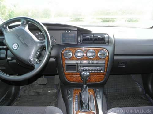

Das Radio werde ich wohl noch gegen ein Pioneer, das ich noch liegen habe austauschen. Bedienen läßt es sich problemlos über das Lenkrad. Aber irgendwie kriege die Anzeige nicht auf das Multifunktionsdisplay.

Ja sorry. Es ist das Ideal Standard "CDR 500". Dachte dieser Stecker wäre am Radio oder in der Nähe des selben?!

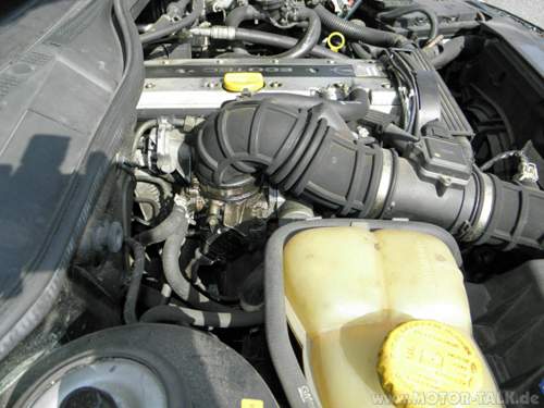

2. Ölquelle entdeckt: Kann das duch ein verstopftes Bypass-System kommen - hatte mich da schon etwas eingelesen im Forum. Meine LL-Drehzahl ist völlig ok und auch sonst läuft er ohne Mucken?!

Und,.... Hast du jetzt den Tacho mal ausgebaut und geschaut was da los ist?
Das gelb hinterlegte Wort war ein Link zum Album, in dem beschrieben steht, wie er demontiert wird.
Ja Kurt! Und danke für diese Super dokumentierte Anleitung!!! Das vereinfacht vieles! (Bis auf die gelbe schrift - da ktiegt man ja Augenkrebs 😁

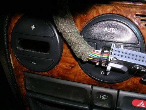

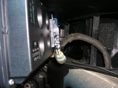

Hier jedenfalls die Bilder vom Stecker... Ich habe es gleich wieder zusammengeschraubt. Das friemel ich nicht auseinander, da ich Schiss habe, dass icjh da mehr kaputt mache als heile.

Ich habe den Stcker vom Display in der Armaturentafen ab gehabt und nun heute ebenfalls das radio ausgebaut. Beide Stckerenden sehen völlig unversehrt aus und sind noch straff eingewickelt in ihre Schaumtüllen.
Habe mein altes Pioneer eingebaut und der Sound war wirklich klasse und objektiv besser als der vom CDR500. Was mich wieder zum Ausbau des Pios brachte war, dass es leider die Sender nicht behält nach Zündung aus und der Piepton so komisch langsam ausläuft bis er endlich verstummt wenn der Schlüssel abgezogen wird.
Jedenfalls ist nun irgendwie beises Scheiße: Das CDR zeigt nix auf den Display und das Pio muckt wie beschrieben.
Könnte es noch andere Ursachen als ein entpintes / durchtrenntes Kabel geben für die Verweigerung das Display bedienen zu wollen? Hatte mal einen Fred gelesen der sich mit 8 oder 10 Anzeigestellen beschäftigte?
