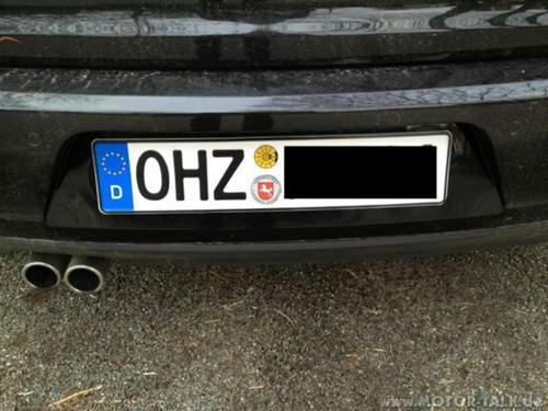

ich habe mir ein Golf R gekauft der nächste Woche gebracht wird.
Montag gehe ich zum Straßenverkehrsamt um den Wagen mit meinen alten Nummernschildern (die hatte ich mit Rahmen verbaut) zuzulassen.
Ich möchte aber nicht mehr diese häßlichen Rahmen haben und habe schon oft gesehen, das man die Nummernschilder ohne Rahmen angebracht hat.
Frage:
Wer bohrt die Löcher? Sind die immer schon gebohrt unter dem Rahmen? Wo bekommt man die Abdeckungen für die Schrauben (oder wie man die auch immer befestigt?
ODER
Kann man es vielleicht auch kleben?
Danke für die Hilfe

Ich habe mich relativ lang mit der Materie befasst. Vernünftig sind zwei Möglichkeiten:
a) kleben (mit Montageband oder Klettband, je nach belieben) - das hält bombenfest (mit Föhn wieder lösbar), aber man kann die Kennzeichen nicht abnehmen (hält bei -30°C genauso wie bei 35°C im Schatten, nur kleben sollte man es vielleicht zu einem Zeitpunkt, an dem die Temperatur moderat ist)
b) mit starken Magneten - das ist für diejenigen interessant, die zu Treffen fahren und dort die Kennzeichen abnehmen möchten (oder für Fotos). Bei mir bleiben die Kennzeichen immer dran, daher ist das für mich nicht relevant.

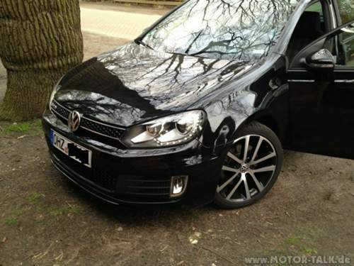

Original geschrieben von 123julian
Mhh, das hält auch wenn es mal 36 Grad im Schatten sind? Bzw. minus 20 Grad in Österreich?Wie bekomme ich das am Ende wieder ab?
Sieht aber super aus.
Der Wagen hat 10.000km auf der Uhr und ist damit nicht mehr komplett neu und die Nummernschilder sehen super aus, nur 1 Jahr gefahren.

Das man wegen sowas extra ein Thema auf machen muss ?? 2 Löcher ins Kennzeichen 2 ordentliche Schrauben aus Edelstahl die rosten nicht und gut ist ! In der Stoßstange sind doch eh schon Löcher für die Kennzeichen Träger !!
Ich finde die deutschen Riesenschilder sowieso stock hässlich, genau wie dieser riesen grosse Umweltplaketten - Punkt.
Ich würde mir ein kleineres Nummerschild im Schweizer Format für vorne machen lassen und dann unter der Stossstange befestigen, also garnicht die Stossstange zerbohren.
Also das sieht in meinen Augen beides ziemlich Panne aus.
Einfach halterlos und wie oben beschrieben mit 2 Edelstahlschrauben befestigen, oder eben mit dem Klebeband, das sieht am saubersten aus, steht nicht ab und hält gut.

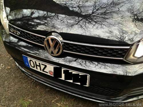

Original geschrieben von freddi2010
Die Chromeinfassung nimmt damit das Thema der verchromten Stege an der Haube nochmals auf!
Der R hat keine verchromten Stege.
Diese billigen Chromhalter habe ich schon selbst an einem Maybach entdeckt.
Ich würde es aber kleben.
Tesa Montageband Outdoor! Das ist richtig super.
Habe damit meine Kennzeichen geklebt. Das hält bombenfest. Du musst aber das Kennzeichen und die Stoßstangen schön mit Waschbenzin sauber machen, damit das Klebeband hält.
