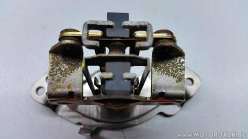

Ich denke, daß die Spritzufuhr nicht ausreicht. Bei dem Koilometerstand kann es sein, daß die Benzinpumpe nicht mehr ordnungsgemäß funktioniert. Abbrand an den Kontakten. Dieser Kontaktsatz lässt sich mit relativ wenigen Euro ersetzen. Am besten die Fördermenge der Pumpe überprüfen.

Das habe ich auch gehabt, weil die Schwimmerkammern nicht voll waren springt der Motor schlecht an. Bei laufendem Motor ist dann die Impulszahl viel höher und es wird genügend Sprit gefördert. Habe fast 2 Jahre gesucht, weil ich das auch nicht glauben konnte. Jetzt hab ich eine Pierburgpumpe drin, wenn der Motor gestanden hat mit einem Taster kurz die Pumpe eingeschalten und der Motor läuft. Auch jetzt im Winter problemlos beim ersten Starten.
20160906-123001
