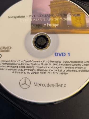

Ich kenne die 212er Bezeichnung bei dem W204 nicht.
Fakt ist, das die letzte lieferbare Version für das COMAND APS NTG4 im W204 (VorMopf) V16 Violett ist. Diese Kartenversionen sind für 2018/19. Teilenummer: A204 827 08 00
Der Rest steht im vorletzten Beitrag von mir.
Auf die Schnelle gesucht ist das die letzte RICHTIGE Version für ein NTG4 COMAND System im W204 (für weitere User die Hinweise in der Anzeige und das Bj. beachten) https://www.ebay.at/itm/353342551332?...

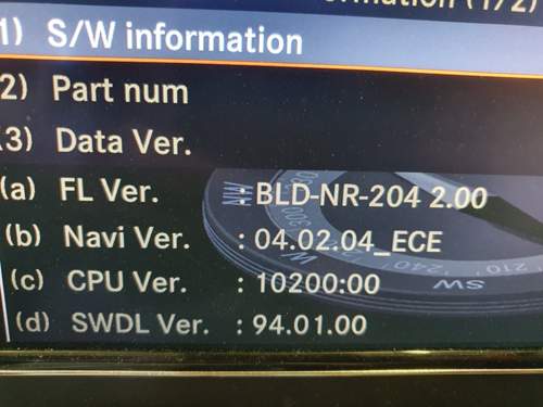

Dann hättest du irgendwo auf MT auch dieses Foto mit dem Hinweis gefunden, das man mit der installierten Navi Ver. 04.02.04_ECE die V16 sofort installieren kann.
COMAND APS NTG4 Version

Ich weiss nicht, wie ich zu dem Info-BS komme, denn du anhängst... ???????
Ich konnte nur erkennen, dass die Sw offensichtlich den selben Stand hat, wie das Baujahr... Nämlich 2009..
Und hab mit einer v16 versucht upzudaten, was nicht funktioniert hatte....
Also bitte.. Welche Version sollte ich nehmen...

Man kann kein Kartenupdate was für ein COMAND APS NTG4 eines W212, W169 oder. oder erstellt worden ist auf ein COMAND APS von einem W204 übertragen!!!
Fast jedes Fahrzeugmodell hat seine eigenen Updates!
Deshalb steht ein Teil der Verwendungsmöglichkeiten auch für die weniger begabten MB Fahrer auf den DVD's (natürlich ausführlicher noch auf den DVD Hüllen) und zusätzlich haben die sogar farbliche Kennungen erhalten.
Liest und kommentierst du eigentlich nur das was dir gefällt?
Wurde übrigens hier schon von mir beschrieben:
https://www.motor-talk.de/forum/ntg4-update-t6752157.html#post69855780
Kurz darauf steht von mir sogar die richtige vollständige Teilenummer für die V16 für den 204er.
A204 xxx xx xx wäre richtig und nicht A212 xxx xx xx auch nicht A169 xxx xx xx usw.
Das eingestellte Bild findet man im Engineering Menü. Wie du in das MENÜ im COMAND SYSTEM gelangst findest du mit der MT Suche sehr häufig.

Hab jetzt erfolgreich auf V16-204 aktualisiert....
