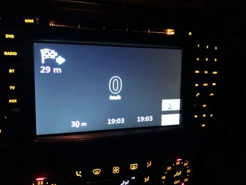

nach langem hin und her habe ich nun ein Androidgerät eingebaut (Gesamtkosten 321,97 Euro).
Es fehlen noch 2 Bestellungen,- die am Samstag eintreffen sollen (fertigstellen am Sonntag).
Da immer vermehrt Fragen bzgl. Alternativen aufkommen,
werde ich die Tage ein TUT erstellen und meine Erfahrungen teilen.
Meine Bestellungen sind wie folgt...
1. Android Gerät 9 Zoll vom Lft. A-Sure für 249 Euro
9Zoll_Android
2. Mini Bluetooth OBD2 ELM327 Interface Auto KFZ Diagnose Scanner Testgerät für 7 Euro
3. GPS Adapter FAKRA Stecker - SMA gerade Stecker MERCEDES für 7,99 Euro
Wollte das mitgelieferte GPS nicht verwenden, sondern das Original. Deshalb der Adapter.
4. DAB+ Antenne (Scheibe) für 49.99 Euro
5. Antennenstecker zu Fakra 7,99 Euro
Anbei ein Bild im eingebauten Zustand - Kommt am Sonntag wieder raus um den rest fertig zu stellen.
Folgende Dinge wurden heute kurz getestet.
- Navigation: iGo war schon drauf. Funktioniert tadellos,- sehr viele futures integriert (auch Radaranzeige)
- USB: Stick angeschlossen (Musik und Videos) spielt dieser sauber ab
- Internet: Man kann ein zusätzlichen DatenUSB Stick anschließen um Internet zu haben. Ich habe hier von meinem Handy ein Hotspot aktiviert. Das Gerät erkennt über den eingebauten Router mein Handy und was soll ich sagen. Funktioniert.
- Lenkradtasten: laut/leiser, nächster titel, telefonieren und anzeige RadioSender im KI funktioniert
- Bluetooth/Telefon: Bluetoothverbindung war sofort da/Kontakte wurden ebenso abgefragt -
- Mitgeliefertes Mikro: Habe ich eingebaut,- Das Gerät hat schon ein Mikro verbaut. Das zusätzliche habe ich sicherheitshalber mit eingesteckt.
Zwei Sachen sind mir bisher aufgefallen...
1. Wie werde ich die Uhr im Tacho ändern können
2. Beim Abziehen des Schlüssels geht das Gerät nicht aus! Ursache muss ich noch finden.
Wie gesagt. Sobald alles eingebaut werde ich das TUT und die Bilder hochladen (Event. auch ein Video auf YT)
Grüsse
Img-20170907-wa0001
Anbei das TuT zu meinem Einbau.
Die zwei USB Anschlüsse habe ich in das Handschuhfach verlegt.
Ich habe einen 6 Fach Wechsler (habe ich nicht ausgebaut).
Wenn man diesen herunter klappt,
ist hinten ein Schlitz offen. Einfach die USB Kabel dort durchführen.
Das Handbuch passt dann noch sauber rein.
Den Analog Radioanschluss muss ich noch über die FA. Ars24 anfragen (wie ich den besten analogen empfang bekomme).
Ansonsten. Wirklich TipTop.
Kann ich jedem empfehlen. Gleich ein anderes Fahrgefühl.
- Keine CD´s mehr.
- Radio fährt im Bruchteil hoch.
- Kann alle Android Apps aufspielen.
- WLAN und Hotspot funktioniert
- Musik über das Handy streamen funktioniert
- USB --> Filme und Musik funzt
- RFK funzt
- GPS - Navi besser als das Original (+Radar und viel mehr Länder/POI)
Ist wirklich eine Augenweide
Wenn Ihr fragen habt könnt Ihr euch gerne an mich wenden.
