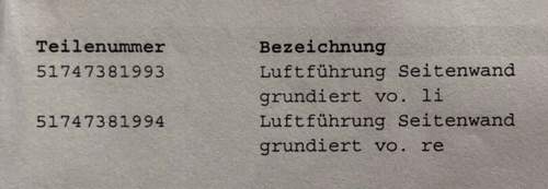

So, hab mal gestöbert. Das ist das was ich noch gefunden habe. Ich meine da fehlt noch was.
Über diesen Link hab ich die Teilenummern bekommen...
https://getbmwparts.com/.../?...
Ist zwar ein 428, passt aber auch bei Dir..,
Viele Grüsse
Mark

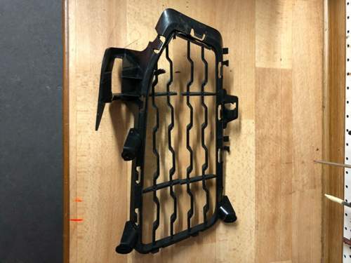

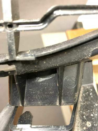

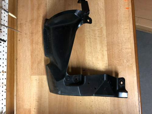

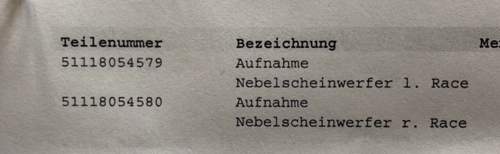

Gut wenn man nichts wegschmeißen kann... hier mal wie die Teile aussehen und Teilenummern...
Die Teilenummern 51118056493 bzw 494 waren die die noch fehlten...
Die Aufnahme für die NebelScheinwerfer kannst Du von mir haben. Sind unbeschädigt. Die Gitter müsstest Du neu bestellen, die haben den Ausbau nicht überlebt 😛
