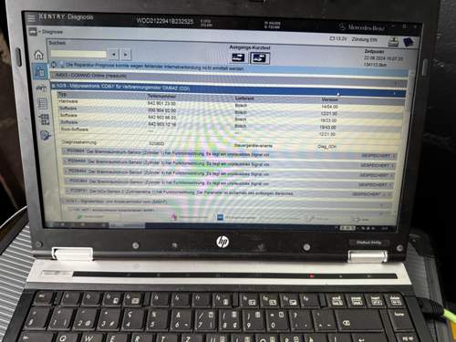

Moin fahre einen S212 OM642 350CDI BlueTec 4matic mit 138tkm Baujahr 2015
Ich habe das selbe Problem wie ihr siehe Bild 1
Habe dann alle 6 Brennraumdruck-Sensoren getauscht und nach ca 200km ist die MKL wieder angegangen und hat dann im Fehlerspeicher die selben Fehler wie vorher

Was hat denn MB zu dem Fehler gesagt?
Ich war nicht beim Freundlichen sondern in einer Freien Werkstatt die sind ratlos bzw. Wollen jetzt auf Verdacht den NOX Sensor tauschen
Ich kenne die Freie natürlich nicht, aber lass das nochmal von MB diagnostizieren. Das sollte es Dir wert sein.
Versuch vorher mal den Sensor wieder freizubrennen...200-300km auf der Bahn sollten reichen.
Tauschen kann man immer noch.
https://www.mbslk.de/modules.php?...
Danke für die Tips melde mich wenn es neue Erkenntnisse gibt
