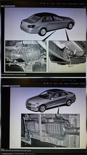

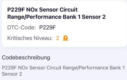

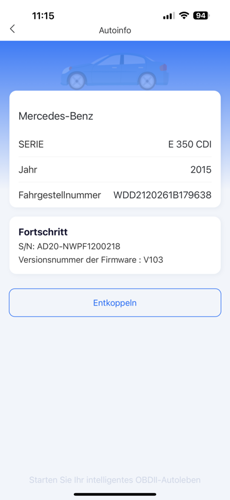

Kann mir jemand bitte behilflich sein?
Fahre ein W212 E350 CDI aus 2015 (258 ps).
Die MKL ist an. Laut Diagnose ist es ein NOX-Sensor. So wie ich es lese gibt es 2 NOX-Sensoren.
Kann mir jemand sagen, anhand meines Fehlers (anbei ein Bild), welcher NOX-Sensor gemeint ist?
Wo ist der NOX Sensor verbaut und kann mir jemand eine Artikelnummer nennen?
KM: 167t km
Wäre super hilfreich.
Vielen Dank im Voraus
Meines Wissens gibt es sogar 3 NOx-Sensoren. Einen im Abgasstrang und jeweils einen pro Zylinderreihe.
Ich würde um sicher zu gehen bei MB fragen.
Die NOx-Sensoren befinden sich im Abgasstrang.
Bank 1 Sensor 2 ist rechts (Beifahrerseite) hinter dem NOx-Kat.
Danke @burky350 Im Abgasstrang befinden sich alle, das ist richtig. Aber hatte ich recht mit 3 Stück? Der hier im Thread ist der für eine Bank. Es gibt doch aber noch einen „zentralen“ weiter hinten im Abgasstrang?

Zitat:@CeTin2o schrieb am 19. Mai 2025 um 08:00:10 Uhr:
Kann mir jemand bitte behilflich sein?Fahre ein W212 E350 CDI aus 2015 (258 ps).Die MKL ist an. Laut Diagnose ist es ein NOX-Sensor. So wie ich es lese gibt es 2 NOX-Sensoren.Kann mir jemand sagen, anhand meines Fehlers (anbei ein Bild), welcher NOX-Sensor gemeint ist?Wo ist der NOX Sensor verbaut und kann mir jemand eine Artikelnummer nennen?KM: 167t kmWäre super hilfreich.Vielen Dank im Voraus
Der OM642LS verfügt über zwei NOx-Sensoren. Teilenummer und Position finden Sie im Anhang. Wenn Sie den Sensor durch einen gebrauchten mit der gleichen Teilenummer ersetzen, funktioniert er laut einigen Mitgliedern sofort. Andernfalls müssen Sie einen neuen Sensor per SCN-Code codieren. Wie bereits empfohlen, reinigen Sie zunächst das AdBlue-Dosierventil. Eine Verstopfung kann dazu führen, dass der NOx-Sensor nach dem SCR falsche Werte anzeigt.
Bild #211527224
Bild #211527299

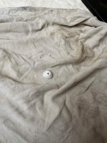

Hallo Freunde,
vielen Dank für die Antworten. Kurze Info an die Leute mit demselben Problem.
Heute haben wir mal das Adblue Dosierventil sauber gemacht.
Mal Schauen, ob der Fehler wieder kommen wird.
Das Dosierventil war fast verstopft. Hatte nur noch eine kleine Öffnung.
Christallisierung
