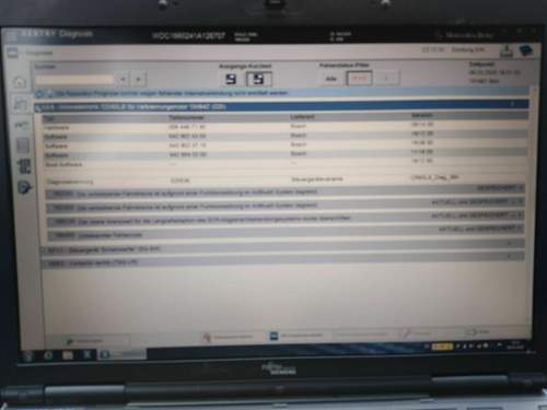

seit gestern ist bei meinen ML 350cdi BT die MKL an.
Fehler: 18B800 und Fehler 18B900 (Das Signal des Bauteils Nox Sensor ist unplausibel)
Aber leider steht nicht welcher das ist.
Ich habe mal ein paar Fotos vom Fehlerspeicher, vielleicht hat jemand eine Idee welcher Nox Sensor es sein könnte.
Entschuldigung für die etwas schlechte Qualität der Bilder, hoffe man kann etwas erkennen.
350cgi BT
Fehler
Fehler

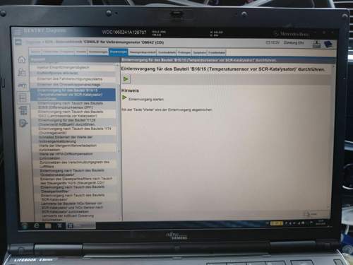

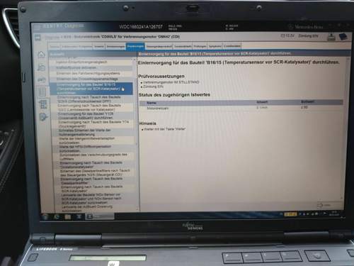

Moin hätte das Problem heute wieder, ca. 150 km Autobahn.
Meine Xentry ist wohl aufgrund der pflichtaufspielung der neuen CDI Software nicht mehr ganz aktuell, drei Fehler einer unbekannt...(kenne ich bei der SD nicht) (2019) aber bekam Zwei Meldungen im Display 1. Ad Blue Problem und gelbe Motorkontrollleuchte. 2. Kein Start mehr möglich in 800km.
Sd Angeschlossen und den Weg gegangen so wie die angehängten Fotos es zeigen.
Erst mal wieder alles gut.
Denke ich werde den Scr Temperatursensor tauschen.

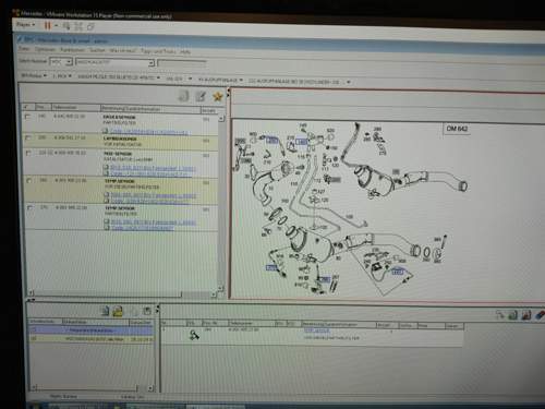

A001 905 23 00
Scr Sensoren
da gibt es aber noch mehr, nox vor und nach scr Kat ( nach müsste noch die NR. 440 im Teilekatalog sein).
Bei den Temp. Sensoren, was zeigen denn die Istwerte? Hatte auch schon def. Temp. Sensor, zeigte unplausible Temperaturwerte an, war somit klar.
