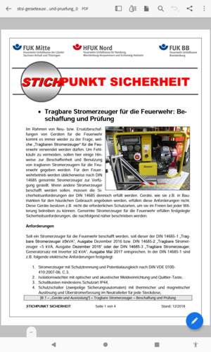

Generatoren nach der DIN 14685 haben einen Isowächter
Anforderungen an Generatoren
Da steht "Tragbare Stromerzeuger < 5kVA", darum werden da vermutlich immer 6KW angeschafft. 😁

Auch die große haben einen Isowächter, aber genug offtopic
https://www.bse-usv-technik.de/.../?...
