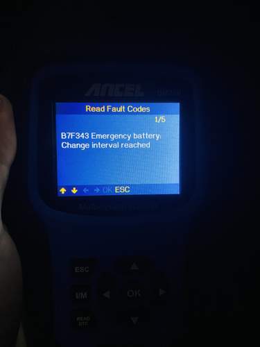

Heut ploppt beim Starten plötzlich die Meldung auf "Notruf-Systemfehler".
Folgendes habe ich überprüft:
  • Notruf ausgelöst. Funktioniert. Der Mann welcher den Notruf entgegennahm sagte das er alle relevanten Daten wie GPS Position, Personenanzahl, etc. empfangen hat. Technisch sei alles in Ordnung.
  • Freisprecheinrichtung funktioniert
  • BMW-Online funktioniert
Jemand eine Idee was das sein kann? Reicht es evtl. nur den Fehlerspeicher zu löschen?

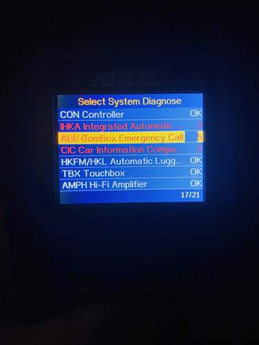

Hab heute nochmal die Fehlercodes ausgelesen. Kann es sein, dass der Akku einen Counter hat für die Ladezyklen oder ähnliches?
Diagnose1
Fehlercode

Wer es selbst machen will, braucht kleine Hände und etwas Gedult. Hab ca. 1 1/2 Stunden gebraucht um alles auseinander und wieder zusammenzubauen

so heute zum freundlichen gebracht
nach ein paar minuten meinte der service mitarbeiter 50% der kosten übernimmt BMW und den rest müsste ich zahlen - nach nachfrage so um die 150€ vermutlich +-
keine diagnose oder ähnliches wurde durchgeführt, da sie das fehlerbild schon paar mal hatten und meinten das müsste der akku sein, da der fehler zwischendurch ja teilweise weg war

den termin für den abgaskühler habe ich morgen. akku hatte ich ja am samstag selbst gewechselt. fehler ist seit dem weg - auto wurde täglich bewegt.

auto abgeholt
50% auf alles (arbeitszeit und material) wegen kulanz
hat mich 133,33€ gekostet
ob eine diagnose gemacht wurde keine ahnung. der service berater hat vorab gesagt das es 50% geben wird - auch nicht schlecht
wie hier manche auf 600-800€ kommen frag ich mich allerdings schon?!

Also hab heute den Abgasrückführkühler getauscht bekommen. Alles Reibungslos und mit kostenlosem Leihwagen. Zum Notruf Systemfehler hatte ich gefragt und als Antwort bekommen: zu 99% der kleine Akku, kostet ca. 80€ für den Akku und 460€ für den Einbau. Nix von Kulanz oder Gewährleistung. Ist der Stundensatz in Österreich so viel niedriger?
