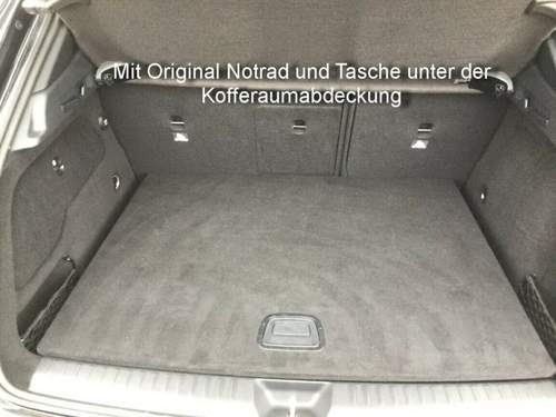

ist es möglich, unter dem Kofferraumboden eines GLA 200 ein Notrad unterzubringen?
Gruß A2GTI

nein, der Platz reicht nicht aus , zumal da noch die Multibox montiert ist
Meine bisherigen Erfahrungen auf der Suche nach einem Notrad für den GLA 200.
Zugelassenen ist :
Nach Firmenangabe für Länder mit Reserveradpflicht die Notradgröße T 135/90 R17 mit Tasche, das direkt im Kofferraum unterzubringen und mit der Tasche festzuzurren ist. !!!!
Auf den freundlicherweise von der Fa. Abel-Ruf in Donauwörth zur Verfügung gestellten Bildern ist ersichtlich, dass die Unterbringung des Originalnotrads unter der Kofferraumabdeckung unbefriedigt bleibt. Bild 1 -3
Meine Versuche mit dem regulären Sommerrad siehe Bild 4.
Anm.: Das Notrad vom A170 (T 125/90 R16) passt in die Mulde des GLA . Bild 5
Meiner Meinung nach müsste nachdem die Innenverkleidung des Kofferraumbodens ausgebaut ein Stück der hinteren Verkleidung ausgeschnitten und evtl. etwas Luft aus dem Reifen gelassen wurde (Kleinkompressor ist ja durch Tirefit vorhanden) das Original Notrad Rad hineinpassen man beachte, dass noch ein Wagenheber und der Radschlüssel unterzubringen sind.

Das zugelassene Notrad habe ich selbst noch nicht getestet T 135/90 R17. Siehe Bilder.
Meine Suche nach einem entsprechenden Faltnotrad war bisher erfolglos.
Leider bietet hier MB keine einem SUV mit Allrad entsprechende Lösung an beim Q3 gibt es ein Notrad unter dem Kofferraumboden. Die Testauskunft beim MB -Notdienst war: es kommt ein Abschleppwagen bis um nächsten Reifenhändler, wenn der keinen Notdienst hat gibt es einen Zuschuss zur Übernachtung!! Mit einem Reserverad eine Sache von 20 Minuten und weiter geht es ! Auf mejne Suchanzeigen nach einem Faltnotrad habe ich eine lustige Antwort von einem Fahrradhändler erhalten : er bot ein Faltfahrrad an !!
