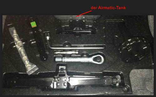

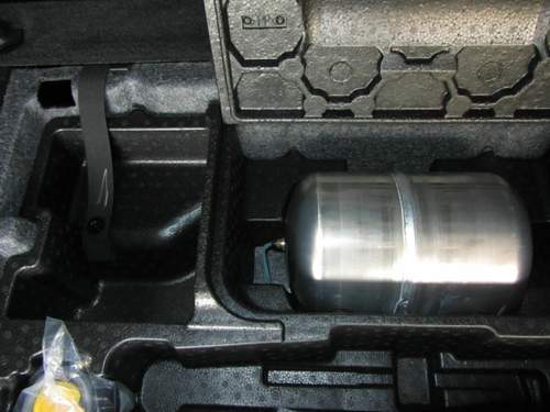

bin seit ein paar Tagen Besitzer eines gebrauchten ML350 Bluetec. Der hat nur Tirefit und als erstes wollte ich mir ein Notrad besorgen. Habe nun aber erst unter den Laderaumboden geschaut und dort einen Tank oder was auch immer das sein soll mit 2 Schläuchen entdeckt. Also einfach rausnehmen der Styroporschale ist nicht.
Was ist das bloß für eine "Bombe" da drin, ein Bestandteil der Airmatic ? Vielleicht kann jemand anhand des Bildes mir eine Info geben.
Danke

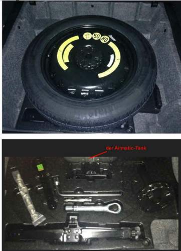

So sollte das Notrad bei Airmatic gelagert sein.
Thomas

...der Airmatic-Speicher ist wohl ohne Notrad anders verbaut ! Ich werde gelegentlich mal anfragen; erwarte aber Antworten im höheren 4stelligen Bereich --> Erfahrungswerte !

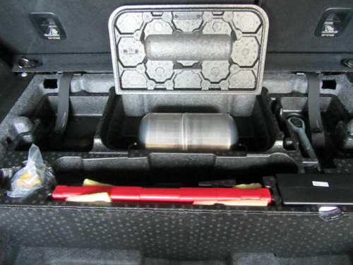

Ich habe dann bei Ebay Kleinanzeigen gesucht und habe dann jemanden im Sauerland gefunden der mehrere von den Reserverädern hatte. Eines davon war sogar so komplett, dass das komplette Bordwerkzeug und der Styroporhalter mit dabei waren.
Der Umbau ist nichts schlimmes. Die dünnen Schläuche an dem Airmatic Druckbehälter sind lang genug dass der Behälter auch in die andere Position in den Styroporhalter gelegt werden kann. Ich habe zwar mein Tirefit Pannenset noch immer dabei, aber so kann ich wählen was am besten passt.

Der Umbau ist nichts schlimmes. Die dünnen Schläuche an dem Airmatic Druckbehälter sind lang genug dass der Behälter auch in die andere Position in den Styroporhalter gelegt werden kann. Ich habe zwar mein Tirefit Pannenset noch immer dabei, aber so kann ich wählen was am besten passt.Viele Grüße
Andre
Hallo Andre,
kannst Du mal ein Foto einstellen - hat ja vielleicht nicht jeder das Glück, so einen speziellen Styroporhalter zu bekommen. Vielleicht kann man den bestehenden aber umschnitzen...

Ich habe unter meinem Kofferraumboden um das Reserverad ne Menge Zeug herum liegen was ich erst mal weg packen müsste.
Je nachdem wie das Wetter in den nächsten Tagen wird werde ich vielleicht dazu kommen ein Bild zu machen, aber alles in allem sieht es so aus wie bei den Bildern die du unten auf der Seite 1 gepostet hast.
Vielleicht fragst du einfach mal bei Mercedes nach, wie teuer diese Schale ist. Kann ja auch nicht die Welt kosten.
Ich habe damals für mein Reserverad inklusive Styroporschale, Bordwerkzeug und Versand knapp 300 Euro bezahlt. Wenn Du also ein Reserverad für 100 oder 150 Euro bekommen kannst hast du noch genug Geld übrig für dieses Styroporschale.
