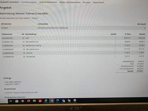

Ich habe bei Mercedes nachgefragt:
-Komplett 730€
- nur das Notrad 400€
Viele Grüße

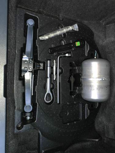

Hallo Hustler_Jackson.
Die Umrüstung auf den anderen Styroporträger ist nichts wildes. In deinem jetzigen Styroporträger liegt der Airmatic-Speicher oben in der Styroporschale, bei dem Styroporträger fürs Reserverad liegt der Airmatic-Speicher unter der Styroporschale.
Die Schläuche sind lang genug dass man den Speicher einfach herausnimmt und ihn zur Seite legt, dann den Reserverad-Styroporträger auf den Airmatic-Speicher und das war es dann auch schon.
Bei mir war die große Kunststoffschraube die das Reserverad hält auch nicht dabei. Ich habe das Reserverad einfach so in die Schale gelegt und es gab bisher noch nie ein Problem damit dass das Reserverad nicht gesichert ist.
Viele Grüße
Andre

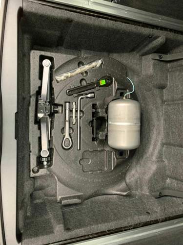

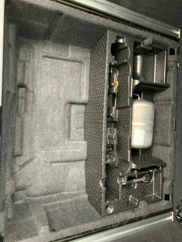

So. Habe nun erfolgreich das Notrad nachgerüstet. Ist wirklich einfach:
Ausgleichbehälter der Airmatic entnehmen; Schlauch ist lang.
Alter Styroporträger raus; alles staubsaugen
Neuen Styroporträger rein; habe ich eingeschnitten für den Schlauch der Airmatic (offizielle Daimler Arbeitsanweisung)
Notrad rein; fertig
Habe dann noch die original Befestigung nachgerüstet: alle raus; Schraube in Vorbereitung einclipsen und alles wieder rein. Nun mittels Schraube Notrad befestigen.
Viele Grüße

Hallo hustler_jackson ,
Auf den Bildern sieht es aber so aus, als wenn Du nicht nur eine neue Styroporschale hast , sondern auch noch einen neuen Nadelfilz-Einsatz... Ist dem so ??
Thomas
Hallo Thomas,
Der Nadelfilz ist gleich geblieben. Auf dem ersten Bild siehst du mittig im Filz ein Stück, welches leicht lose aufliegt. Dieses wird entfernt; darunter ist am Blech etwas angeschweißt wo die Halterung fürs Reserverad eingeclipst wird.
Viele Grüße

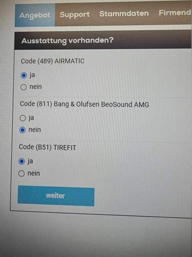

Kann mir vielleicht jemand die Teilenummer von dem Styroporteil geben? Ich finde das leider nirgendwo?
Wenn du die im Anhang befindlichen Ausstattungsfragen, bei dir auch so vorliegen hast, dann siehe Bild 2
Bild 1
Bild 2
Super. Vielen Dank. Genau das habe ich die ganze Zeit gesucht 😉
