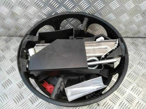

Ich möchte mir ein Notrad zulegen.
Ich habe dieses hier gefunden.
4,5x18 ET36 A2124013302
Habe einen MOPF S212 E500 Sportpaket. Hinten Sub vom Harman Kardon.
Kommt das mit der Front nach unten und darein dann der Einsatz mit dem Werkzeug,
oder muss das Werkzeug bei diesem Rad separat untergebracht werden?
Es gibt wohl auch einen separaten Einsatz für den Wagenheber.
Wer hat so ein Rad im Wagen und kann mich aufklären?
W212 Notrad
Einsatz Werkzeug

Das originale Notrad meines X218 (ist beim W/S 212 auch nicht viel anders) ist ein 155/60-18 auf einer Felge 4,5Bx18 ET 36.
Serienmäßig ab Werk mit 255/35-19 und 285/30-19 bereift. Also -2,7% Differenz im Abrollumfang und -1,8% Durchmesser samt 0,9 cm weniger Bodenfreiheit.
Bei meinem Fahrzeug fällt das weniger ins Gewicht, wegen der Airmatic, das Notrad hätte bei Stahlfedern aber die gleichen Dimensionen. Und selbstverständlich darf man damit offiziell fahren.
Natürlich nur mit maximal 80 km/h und mit begrenzter Strecke, deshalb sind auch diverse knallgelbe Warnaufkleber drauf.
Es ist ja aber auch ausdrücklich ein Notrad und kein reguläres Reserverad zur längeren Nutzung. Daß Noträder der Dimension der Standard-Bereifung entsprechen müssen, ist ein Trugschluß.
