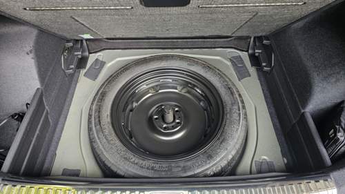

Der Freundliche konnte mir nicht sicher ein Notrad für den F3 Modelljahr 2024 zusammenstellen und Felge mit Faltreifen hätte alleine 400 € gekostet.
Also Mut gefasst und in der Bucht bestellt. Einfach nach "Platzsparer Ersatz Rad 145/85 R18 AUDI Q3 2018 bis jetzt" suchen. VW Teilenummer 50F601027P ist sogar auf der Felge drauf. Notrad mit Wagenheber und Zubehör hat dann 214 € inkl. Versand gekostet.
Den Subwoofer ausbauen, Felge hohle Seite nach oben und dann einfach den Subwoofer mit der vorhandenen Schraube wieder fixieren.
So wie es ausschaut, kann der Ladeboden sogar unten fixiert werden. Ich selbst habe noch den Wagenheber. Kompressor und Kleimkram im Boden liegen und mir reicht die obere Stellung.
Notrad mit original Subwoofer
VW TeileNr 50F601027P
Notrad ohne Subwoofer
