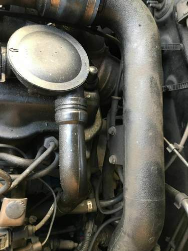

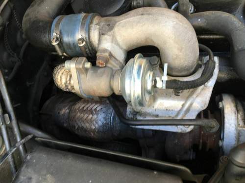

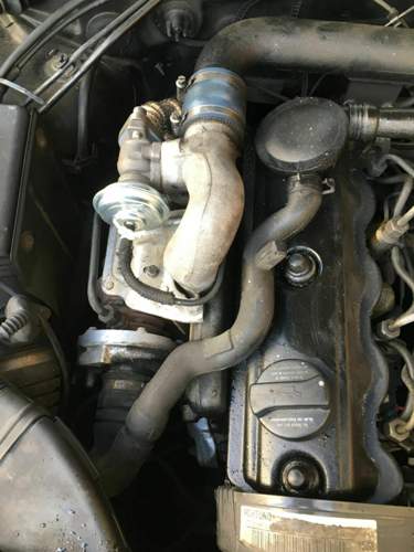

Wäre wirklich wichtig, wenn Sie mal ein paar Fotos ohne Motorabdeckung machen könnten. Dann sieht man was verbaut ist. Ansonsten kann man hier kaum weiter helfen. Die Einspritzpumpe ist relativ Robust. Wir haben noch einen anderen Diesel und der hat 430.000km mit erster Einspritzpumpe.
Ihr Fehler hängt zu 95% am Ladedruck, das dieser irgendwo verloren geht.
Liegt meiner Ansicht nach an dem Schlauch im Motorsteuergerät ( wenn denn diese Version verbaut ist) - Fotos!:-)
Ansonsten mal alle Ladeluftschläuche kontrollieren, kann man ja selber machen, dazu muss man kein Mechaniker sein, nur ein wenig handwerkliches Geschick wäre sinnvoll.
Ansonsten, wenn es die Ladeluftschläuche nicht sind, dann kommt noch der Ladeluftkühler in Frage, aber das würde man Zischen hören. Ansonsten gibt es noch das Ladedruckrohr, welches von Turboseite zum Ladeluftkühler geht. Aber das hatte ich erst in der Hand (aufrund von Zahnriemenwechsel) und eh das durchgammelt,..........glaub ich nicht.
Und vielmehr ist an dem Fahrzeug ja auch nicht dran, deshalb kann man auch nicht unbedingt viel verkehrt machen,aber man muss wissen wo man suchen muss und dazu ist ja das Forum da.

ich habe mal ein paar Fotos gemacht.
Die Motorkennung ist AHU.
Danke und Gruß

Hallo. Sie haben also schon die neue Version, wo der ladedruck gemessen wird.
An ihrer Stelle den ladedrucksensor einmal ausbauen und reinigen. Bremsenreiniger.
Danach wieder einbauen anstecken und probieren.

Warum guckt der TE nicht nach den Ladedruckschlaüchen, dass da oben zu dem Kustoffrohr hin Öl austritt ist vollkommen unnormal; daher die dicken kurzen Schläuche penibel prüfen.
Ausserdem wurde das AGR Ventil ja garnicht erneuert, nur die Unterdruckdose daran.

Das was auf dem Foto tatsächlich nach Öl aussieht ist einfach nur eine unterschiedliche Verschmutzung.
Das AGR-Ventil wurde nach Aussage eines KFZ-Meisters, der nicht zu der Werksatt gehört in welcher der Audi zur Reparatur war, komplett getauscht.
- Sichtprüfung aller Schläuche ohne Ergebnis.
- Ladeluftstrecke wurde mit 1,8 bar abgedrückt, alles dicht
- Sensor i.O.
- Verdichterrad Spiel i.O.
Ladeluftmesser wurde getauscht.
