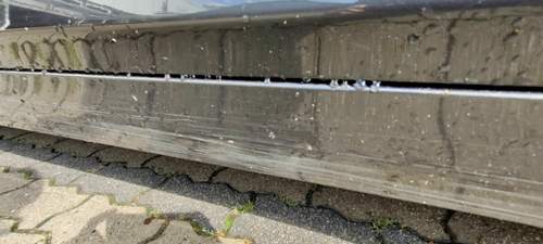

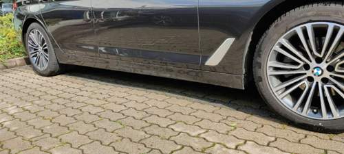

Leider habe ich jetzt das nächste Problem. Denn als ich mein Auto abgeholt habe, wollte ich meinen Augen nicht trauen. Der gesamte Schweller auf der Beifahrerseite ist von vorne bis hinten zerkratzt. Angeblich durch dir Waschanlage, aber so wie es Aussieht, war es eher eine Bordsteinkannte. Bild sende ich mit.
Jetzt warte ich, damit ich nächste Woche einen neuen Termin bekomme.
Diesmal werde ich mich aber nicht mit einem niedrigeren Leihwagen zufrieden geben.

Wegen dem Schaden, habe ich schon ausdrücklich vor ort gesagt. Entweder bis ende nächster Woche ist der Schaden behoben oder Anwalt.
