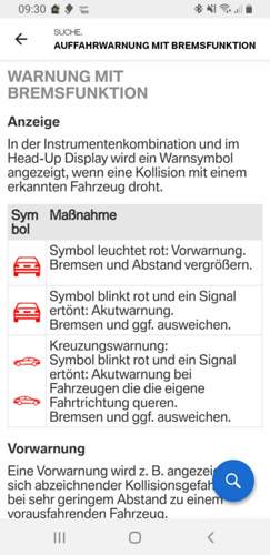

Die Notbremsung auf die du anspielst gehört zum PDC, die des TE aber zur "Auffahrwarnung mit Bremsfunktion" Zwei verschiedene Dinge.
Deine Notbremsung funktioniert nur unterhalb Schrittgeschwindigkeit, siehe Screenshot der Anleitung aus dem Pre-LCI.
Das rote Auto im HUD des zweiten+dritten Screenshots gehört zur Auffahrwarnung mit Bremsfunktion und die bremst in deiner Situation gar nicht.
PS: Ich musste die Notbremsung beim PDC deaktivieren da ich sehr oft so dicht an Hindernissen parke, das es einfach nur nervt.
