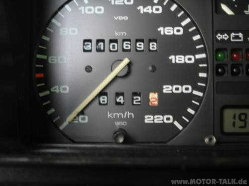

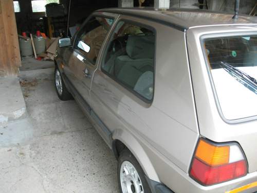

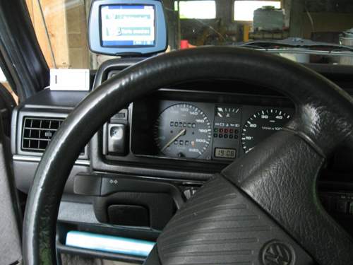

Wollte noch sagen,mein Golf ist jetzt genau 20 jahre alt und mit dem selben Autom.getriebe. Es ist sehr wichtig,dass das Automatikgetriebe von allem anfang an regelmässig ölwechsel bekommt. Ständiges Kickdown fahren und hochjagen überlastet das Getriebe und lässt es schnell altern. Mein Autom.getriebe schaltet noch butterweich und störungsfrei und das öl sieht nach 40'000 KM normal verbraucht aus. Rechtzeitiger ölwechsel ist das A u. O für den Automaten. Wichtig finde ich auch,dass man beim Motorwaschen nicht zuviel mit wasser und hochdruck am Automaten herumspritzt. Denn er hat auf der Oberseite 2 kleine Entlüftungsbohrungen. Sind nicht gut zu sehen das sie mit einem metallkäppchen versehen sind. Durch diese Bohrungen kann möglicherweise Wasser ins Getriebe gelangen was das Getriebe zerstören kann.(minustemperaturen e.t.c) Es verbleibt im Getriebeinnern und kann nur noch mit Getriebespülung entfernt werden. Mein Gölflein 2 mit RP Motor hat jetzt 310'000 KM runter und wird an 365 Tg. in Jahr gebraucht. Ich mache alle Fz.wartungen selber ausser z.b. eben Getriebespühlung. Ich sage, wenn das Autom.getriebe vom Golf 2 gut behandelt wird (von neu an)überlebt es einem. Schönen Sonntag noch, gr.eddy (Guckst Du Foto) !
