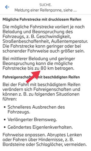

Ich frage mich in dem Zusammenhang immer nur eins, was passiert bei einer Reifenpanne?
Angenommen ich habe den * und RFT drauf, ein Reifen verliert massiv Druck. Und damit darf ich dann bis zu 80 km weit fahren?????
Und das obwohl dadurch die Differenz im Abrollumfang um ein paar cm (!!!) steigt?!?!
Da müsste es im VTG gerade zu knirschen, aber das ist lt. BA okay. Sorry, irgendwas passt hier nicht zusammen.
