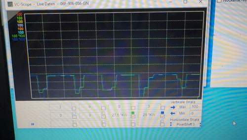

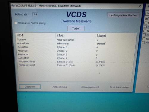

Da vor kurzer Zeit das Zahnrad der AGR ein paar Zähne verloren hat, hatte ich gerade das VCDS eines Freundes da. Beim loggen einiger Daten ist mir aufgefallen, dass im Stand Fehlzündungen auftreten, allerdings nur auf Zylinder 2 (siehe Bild, nicht wundern, es sind mehr, er redetet nur ab und zu die Werte, würde schätzen so an die 10 Stück pro Minute).
Diese blieben auch auf Zylinder 2, nachdem ich mit Zylinder 3 die Zündspule getauscht habe.
Außerdem habe ich mal Soll- und Ist-Wert der Nockenwellenverstellung mitgelockt und als Diagramm darstellen lassen (siehe Bild, blau:soll, grün:ist). Für mich sieht es so aus, als wenn die Abweichung zwischen den Werten deutlich zu groß ist und ein Tausch der Einheit definitiv ansteht.
Nun zur Frage: Seht ihr das eventuell anders? Und können die Fehlzündungen auf einem einzelnen Zylinder auf eine fehlerhafte Nockenwellenverstellung zurückzuführen sein?
Zündaussetzer

Ich habe das Ganze jetzt nochmal im warmen Zustand betrachtet.
Ergebnis:
Die Zündaussetzer bleiben aus, die Abweichung bezüglich Nockenwellenversteller bleibt bestehen-
