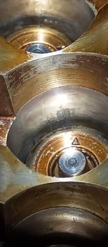

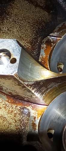

bei einem Lager der NW ist eine ganz feine Riefe rein gekommen, mit welcher Körnung geht man da am besten dran, oder kann man es vernachlässsigen wenn es mit dem Fingernagel fast nicht spürbar ist ? Der Kratzer geht quer auf der Zylinderkopfseite des Lagers und ist ca. 7 mm lang.
Falls schleifen, eher radial ? Von Hand oder mit Bohrmaschine ?
DAnke !

Hier die Bilder
Die andere riefen ist da wo der Pfeil hinzeigt in der Bohrung vom Hydrostößel

Denk mal nach, die Nockenwellen werden über eine Druckölschmierung geschmiert.
Das bedeutet, das die Welle in einem Ölfilm schwimmt. Die Lager werden, soweit ich weiss zusammengebaut beim Hersteller gebohrt und mit einer bestimmten RT(Rauhtiefe)geschliffen.
Wenn Du jetzt schleifst, ist die Schmierung nicht mehr so, wie sie sein soll.
Die Lagerböcke kannst Du deshalb auch nicht nachkaufen, und müssen in der gleichen Reihenfolge auch wieder eingebaut werden.
Also Finger weg.
Der Kratzer in der Nockenwellenlagerung ist gar nichts, den einfach so lassen.
Die Spuren beim Hydrostößel ebenfalls, wenn man sie nicht sehr stark spürt.

Stellt sich die Frage, woher die kommen?
Schraubendreher. Denn das Öl wird ja gefiltert.

die andere riefe kommt vom schlechtem niederhalter für die ventilfeder, da ich ich die ventilschaftdichtungen gewechselt habe, die ist auch kaum spürbar.
Habe jetzt nur die Sorge, ob ein paar Eisenspähne ein problem werden könnten, denn beim schrauben gabs etwas Abrieb, Metall auf Metall.
Habe schon alles peinlichst genau sauber gesaugt und gewischt, aber es gibt ein paar stellen wo man nicht hinkommt.
Wenn nun nicht alles Öl erst durch den Ölfilter geht, was macht macht man da am besten ?
