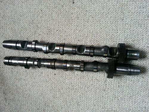

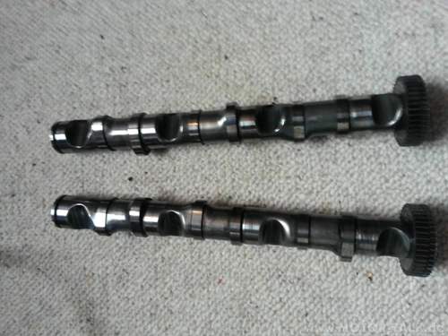

Sooo habe den Wagen nu vor kurzem bekommen und er wurde direkt bei Audi instand gesetzt. Es wurden original Audi Ersatzteile verbaut, über den Preis müssen wir nicht reden 🙄 Anbei nun 2 Bilder von den ausgebauten Nockenwellen, für die, die der Meinung sind man schaut von oben in den Öleinfüllstuzten und sieht sofort was los ist. Ich als Laie hätte nichts erkannt da ich selbst jetzt im ausgebautem Zustand nichts erkennen kann. Vielleicht seht ihr ja irgendwas!?
Ps. Zahnriemen, Wasserpumpe, alle Ventile, Nockenwellen, Kühlflüssigkeit, Schlepphebel, Nockenwellensensor, Motoröl und noch paar Kleinteile wurde erneuert. Ich hoffe und denke das ich nun aus dem groben raus bin. 😰
20130321-104616
20130321-104745
Also ich denke das sind doch Nockenwellen aus einem B-Motor mit Rollenschlepphebel. Die können nicht einlaufen. Die sehen doch einwanfrei aus. Welche Werkstatt hat denn die Diagnose gestellt das die Nockenwellen eingelaufen sind. Die haben wirklich keine Ahnung, oder wollten nur Kohle machen(was ich Befürchte) Ich denke der Nockenwellentausch war umsonst. Ist denn das Problem jetzt weg?( glaube ich nicht)
Man erkennt mit geschlossenen Augen dass es die IHU Nockenwellen sind, also jene welche
nicht
einlaufen koennen.
Die alten sind aus Guss und haben eine braune, geriffelte Oberflaeche zwischen den Nockenringen.
