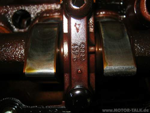

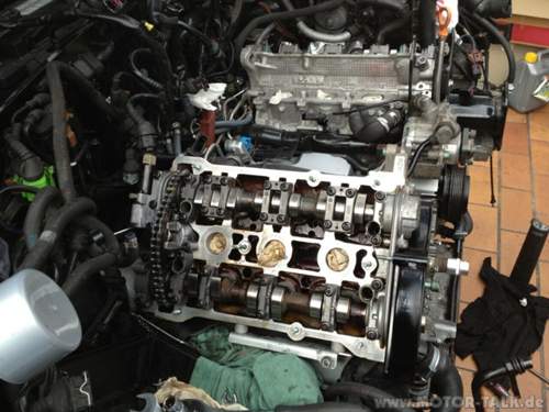

Als ich aber die Zylinderkopfdeckel abnahm war ich ein wenig überrascht.
Die Nockenwellen der beiden Auslassseite ist an mehreren Nocken eingelaufen.
Sehr unschön!
Man muss dazu sagen die Deckel waren noch nie ab und das bei 220tkm!
Hat das einer von euch schon mal erlebt das die Nocken bei dem Motor einlaufen?
Ich würde mir jetzt erstmal neue Nocken besorgen, die ja Gott sei Dank bei allen
V6 5V gleich sind, die Kettenspanner, Ketten und alle Dichtungen.
Benötige ich noch mehr oder was würdet ihr sagen?
In dem Zuge, hat noch einer Nocken und/oder Spanner für den Wagen?
Auslassnocken: 078 109 022 und 078 109 022A
Ist es überhaupt zwingend nötig die Spanner zu machen oder längen sich
nur die Ketten?

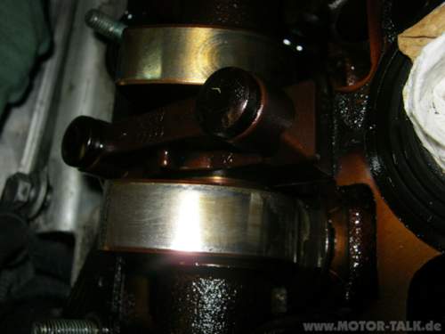

und noch ein Bild.
Img-0849
Hallo Benny,
Ja Eingelaufene Nockenwellen, das gibt es bei den 2,7T auch. Egal ob die Leistungsschwächeren Versionen als auch die vom RS4. Allerdings ist das nicht so Häufig wie bei den Dieselmotoren.
Die Ketten auf jeden Fall mitmachen, die Nockenwellenversteller können bleiben wenn sie Dicht und Funktionstüchtig sind.
Und ja, du brauchst noch etwas mehr. Du musst fast sicher die Hydrostößel mit Tauschen, je nachdem ob sie auch Stark eingelaufen sind. Da bei deinen Nocken schon sehr stark die Spitze fehlt, kannst du aber davon ausgehen das die dazu kommen. Und da würde ich an deiner Stelle auch alle mitmachen, wenn du schon neue Nockenwellen verbaust, aber das musst du selbst entscheiden ob es Dir das wert ist.

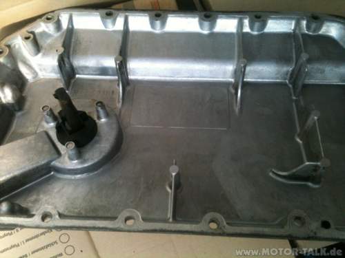

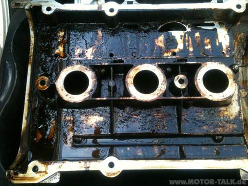

Werde den Motor auf jeden Fall spülen.
Bin schon dabei die schlimmsten Stellen wie in den Zylinderdeckeln von Hand zu reinigen.
Die Ölwanne hatte ich übrigens auch ab und war wirklich positiv überrascht.
Keine Ölkohle gefunden, nur die Kopfe sehen aus wie... bääh
Warum sind die Köpfe eigentlich so siffig?
Ölwanne
Zylinderkopfdeckel 1
Zylinderkopfdeckel 2
das kommt von kurzstreckenfahrten, wenn das öl nicht richtig heiss wird und das wasser darin verdampfen kann.. dann setzt sich da der ölschlamm ab
