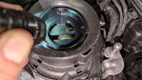

Nockenwelle verrostet / angerostet
Mercedes E-Klasse
merkwürdig das eine Nockenwelle im funktionierenden OM 654 Motor angerostet ist 😕

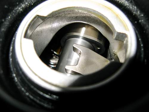

Jetzt habe ich aber Angst bekommen, da ich zu den TOP 5 der Kurzstreckenfahrer gehöre. Habe letztes Jahr 1 x getankt. Also gleich mal in die Garage und nachgeschaut. Bild anbei.
Ferengi, DAS schaut schon viel seriöser aus!
... ist aber n anderer Motor als beim TE, oder?

Vielleicht hat es damit zu tun das bei meinem Motor OM654 der Ventildeckel aus Kunststoff besteht?

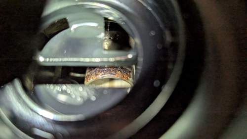

bei der Verbrennung von Kohlenwasserstoffen, die aus Kohlenstoff und Wasserstoff, bestehen, entsteht als Verbrennungsprodukt u. a. Wasser, H2O. Wenn das z. B. im Kurzstreckenbetrieb nicht schnell genug durch die Verbrennungswärme ausgetrieben wird, kann das Wasser mit den Säuren, die auch bei der Verbrennung gebildet werden, Metalle wie Eisen oder Stahl angreifen. Nichts anderes ist in Deinem Wagen passiert. Ich würde bei häufigem Kurzstreckenbetrieb öfter Ölwechsel machen lassen.
was den von Dir beschriebenen Prozess noch verstärkt in dem sich noch mehr Kondensat bildet ist wahrscheinlich der Kunststoff Ventil Deckel
im Motorgehäuse befindet sich konterminierter Wasserdampf
der Motor wird abgestellt der Motorblock kühlt langsamer ab als der Ventildeckel, der Wasserdampf kondensiert an dem schneller abgekühlten Ventildeckel und tropft ab
Würde das Fahrzeug schon bei Mercedes vorgestellt?
Wäre interessant was die dazu sagen. Wahrscheinlich ein Garantie Fall.
er geht demnächst in die Werkstatt, mal schaun ob sie mir mitteilen warum das so aussieht
ich mag es nicht wenn an meinem Auto rumgeschraubt wird 😉
So, der Wagen war heute in der Werkstatt und wurde untersucht. Der Ventildeckel wurde nicht abgenommen es wurde durch eine andere Öffnung geschaut ob die Nockenwellen an sich betroffen sind, ohne Befund. Die Bilder wurden an den Hersteller geschickt und dieser meinte es bestände kein Handlungsbedarf, das währe halt so. Die Werkstatt hat bei einem anderen Fahrzeug auf dem Hof mit dem gleichen Motor geschaut und dieser hatte auch diese Roststellen.
