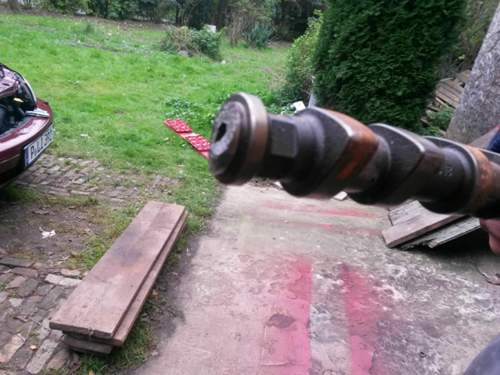

Nabend gemeinde da ich ja noch nin calibra zum schrauben habe mal was ganz tolles die nockenwelle ist durch gebrochen das hab ich noch nie gesehen werde fotos machen und euch mal zeigen

Um eine genaue Aussage zu machen, sollte erst mal festgestellt werden, welche Welle wo gebrochen ist. Da gibt es auch noch andere Fehler. Der TA sollte mal die Bruchstellen fotografieren und hier einstellen.
So hier das foto zur nw. Es ist die äussere nw fahrerseite.
20141018-085941

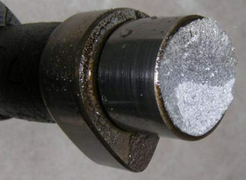

Der Bruch ist ein Abscherbruch, und kann von einem gefressenen NW-Lager herrühren. Deshalb meine Fragen.
Reinhard
Dreht sich der Rest denn noch? Das ieht ja wirklich aus als haette sie blockiert, wo man mal sieht, wieviel Kraft hinter so einem Zahnriementrieb steckt

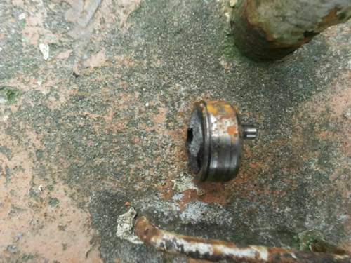

Wie fest war die Schraube im abgerissenen Stumpf angezogen, hat sie in etwa den richtigen Anzugsmoment, oder war sie lose? Wie sieht die Fixierung am Zapfen aus, ist da was ausgeschlagen?
Hatten wir schon mal beim X20XEV, da war die Schraube überdehnt, also gestreckt.
Dadurch entstanden extreme Vibrationen an der Befestigungsstelle, die dann zu zu einem Resonanzbruch führten.
Abgeschehrt, soweit man das aus der Gefügestruktur ersehen kann ,ist die Welle eher nicht, da so erst mal keine eindeutigen Scherspuren zu sehen sind.
Ein fertigungsbedingter Fehler an der Drehbank kann auch zu solch einem Materialbruch führen.
Das geschieht, wenn nicht rund ausgedreht wird, sondern eine scharfe Unterbrechung in der Fläche entsteht.
Mehr gute "scharfe" Bilder von beiden Teilen, grade und gut aufgelöst, wären hier sehr hilfreich näheres zu sagen.

Guten tag allerseits. Kurt scharfe Bilder vom Bruch kommen noch nächstes WE komme erst wieder da nach Glindow. Zum Bruch selber der ganze Zapfen ist vorne weg da wo ich die NW ausgebaut habe kam der Rest auch. Der Motor hat kein Schaden abbekommen gestern neue NW verbaut und alles lief wieder gut. Zum Anziehen wie vorher was verbaut wurde kann ich nicht sagen da der Motor so gekauft und eingebaut wurde ohne etwas zu machen drann. Aber die NW Blöcke waren der reihenfolge richtig Montiert. Es war auch beim Abbauen jetzt nix zu fest sondern ich sag mal normal. So viel erstmal dazu Bilder in HD Folgen

Hallo Reinhard,
ich merke schon, mal eben einen Satz dazu posten erzeugt nur noch mehr Fragen.
So führe ich das ganze mal ein wenig weiter und anhand meiner eigenen Erfahrungen aus.
Wenn die Schraube überdehnt ist, löst sich die ihr zugeschriebenen Zugspannung im Betrieb nach und nach in Wohlgefallen auf.
Damit wird das Antriebsrad lose und erzeugt eine Zug/Druck Schlagbewegung auf den Fixierzapfen, der da ja nur auf einer Seite sitzt, also eine einseitige Belastung erzeugend. Hierdurch wird eine Art übler Schlagvibrator auf die Welle wirksam, der nach und nach zu einem ermüden des Gefüges der Welle am Lagerausgang führt. Abgerissene Schrauben sind hier z.B. wiederum sehr selten, ich habe bisher nur zwei gesehen.
Weiter dazu:
Ein sonst nicht gefährlicher Bearbeitungsfehler in Form einer scharfen, nicht sauber ausgerundeten Kante führt hier dann nur noch wesentlich schneller und sicherer zum Bruch, an genau so einer Stelle.
Mit einem Antriebsrad, das richtig vorgespannt, also 100% fest sitzt, würde die Welle in dem Fall vermutlich auch in einer Mio. Km nicht brechen, aber so ist es ihr Tod.
Ich treffe immer wieder auf solche Spuren, also von einer nicht ausreichend vorgespannten Verbindung des Antriebsrades. Sei es über einen losen Stift in der Welle, oder in Form von durch den STifft verursachte, ausgewaschenen Schlagspuren im Schlitz des Antriebsrades, also durch eine zu lose Verbindung verursacht.
Ist nur ein Scenario aus dem Konzert der möglichen Materialermüdungsgründe, aber eine bei solchen Brüchen real immer wieder mal angetroffene Situation.
Denkbar sind hier auch Härtefehler, ein fallen lassen der Welle, bei Montage Arbeiten usw, usw,...
Letztlich spielt es aber doch keine Rolle, da der Defekt behoben ist und zum anderen selten wie ein Sechser im Lotto ist. Es ist weder häufig der Fall, noch ist es ein Serienfehler.
Aber um die vermeindlichen Ursachen mal deutlich zu machen, ich habe es sehr selten gesehen, daß die Schrauben wirklich neu genommen wurden, oder noch viel öfter vorkommend, sieht man, wie die Schrauben ohne Drehmomentschlüssel, oft bis zum Ende der Kraft angezogen werden.
Alles nicht besonders geeignet, um hier eine dauerhaft ausreichende Sicherheit der Fixierung zu gewährleisten.
